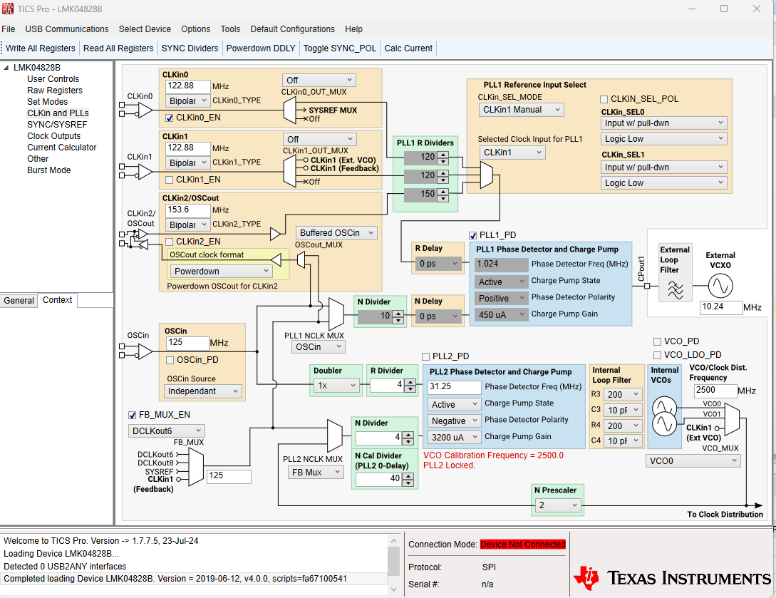

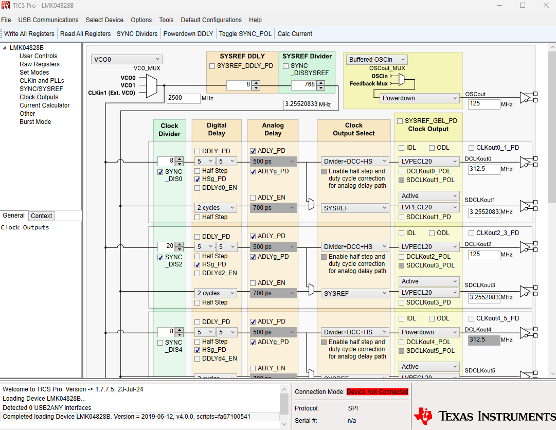

LMK04828: 目的是实现两块相同板卡上LMK04828的全部输出保持相同相位或者相位固定,但一致无法实现
Part Number: LMK04828
我想实现两块相同板卡上LMK04828的全部输出保持相同相位或者相位关系始终相对固定。
由于实际应用的限制,我需要从OSCin引脚输入参考时钟,125Mhz或者10Mhz,通过SYNC引脚输入外部同步事件,这一点必须的。外部的参考时钟和SYNC引脚输入的同步事件可以保证同源且同相位。
这是我使用的寄存器配置,我具体的配置寄存器顺序是,按照TICS Pro生成的寄存器前后顺序全部依次配置完毕后,程序执行上等待一段时间,目的是为了让SYNC事件来触发同步功能,然后将0x144寄存器配置成0xFF,至此配置流程结束。
125in_5gout_125mRB_syncsys_updata.txt96bf846607d70627ba939d98a42dcf7.pngfc92718f2d72fc63d92d23e21a058d4.png d114d3cde2460170ba58d73d5f9636d.png
d经过上述流程,LMK04828可以实现锁定,但无法实现板卡间LMK04828的输出同相位或相位关系固定,请专家进行支持

  • 我想请教,在我的这种配置下,是否对SYNC PIN上输入的SYNC事件有建立时间和保持时间的限制,如果有,他应该与VCO频率或是哪些参数有关系,又是何种对应关系呢
  • 您目前得情况是相位不确定,下方应用文章2,3部分有回答您的问题,关于sync,里面也有讲To do this, a synchronization signal must reset the dividers while meeting a setup and hold time to the input clock.。
    www.ti.com/.../snaa294.pdf
    即使在同步之后,输出之间的偏斜也可能高达60ps。
    客户可以做的是利用数字(小至VCO周期的半个周期)+模拟延迟来解释任何不匹配。
    如果参考时钟之间存在Δt延迟,但两个设备共享正确定时的SYNC脉冲,则输出信号将共享上升沿。SYNC信号在同一周期内到达两个设备非常重要(此时间窗口将等于1 / the VCO frequency)
    如果满足这一要求,不同电路板的输出之间仍可能存在高达60ps的偏斜。LMK04828没有描述部件间的偏斜,但如果你让两个设备共享一个SYNC输入,那么可能会出现高达60ps的偏斜。
  • 您指的是在同步之后,会出现您所述的不同电路板输出之间存在偏斜,但目前我并没有实现该同步功能,我想问的是要通过SYNC PIN来输入SYNC事件,是否对该PIN上输出的SYNC信号有要求,如单次或者连续,如相对于参考钟是否有时序上的要求,如相对于VCO频率或是您所说的时间窗是否有要求
