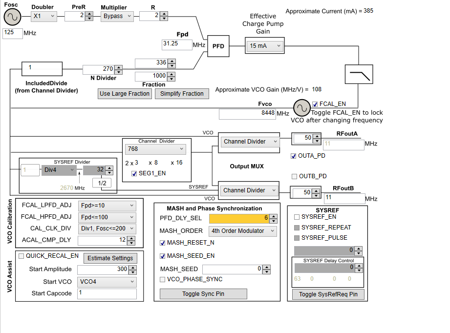

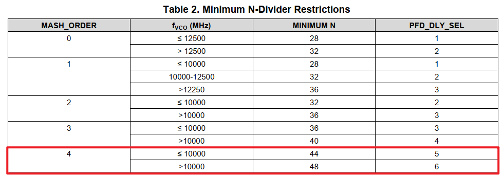

您好,
在使用LMX2594配置输出时,默认使用Bank A 输出111MHz信号,现有一软件配置开关,打开时会关闭Bank A输出并打开Bank B输出,并将Bank B输出配置到11MHz,但有概率出现配置到14MHz,读取LMX2594寄存器发现MASH-ORDER配置为4,根据手册,当VCO频率小于10000MHz时,应配置PFD_DLY_SEL为5,但实际读出该寄存器配置PFD_DLY_SEL为6,这是否是导致频率出错的原因?
