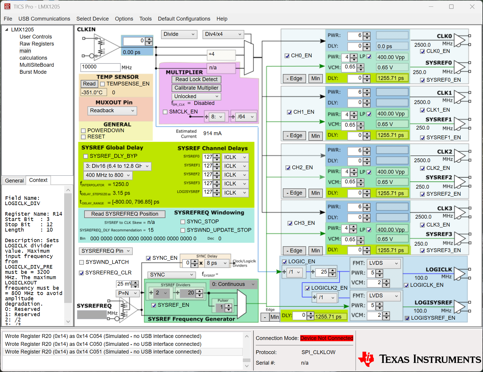

你好,我在使用LMX1205芯片时遇到一些问题,我们没有使用评估板,使用的单独的芯片,通过SPI来控制,我按以下步骤初始化芯片,没有输出我需要的频率,但寄存器回读是我写进去的值。是否有什么特殊的寄存器需要配置?或者特殊的写入顺序?
以下是我的配置步骤:
1:上电后软件复位:

3:写入寄存器( DEV_IOPT_CTRL字段):0x370006
以下是我的软件配置:
