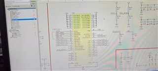

现在我CDCE18005默认的电路图如下图所示,SYNC和PWR_DOWN为1K下拉电阻(这两个引脚都有150K上拉电阻),所以初始上电都为0。

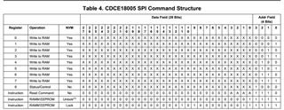

3、读取寄存器0,数据为0x8000980F(读取0-8寄存器都是这个值,去掉低4位则实际寄存器值为0x08000980),和手册上的默认值不一样。
4、使用写指令,写入寄存器值为0x0E940980,加上低4位地址域,即实际写入的32位数据位0xE9409800,但是写入后读取数值依然为0x8000980F,即实际数据域值为0x08000980。
以上3、4操作都是以下面的手册中的图的指令操作的。
