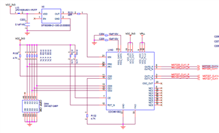

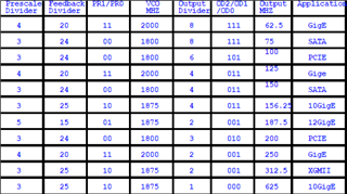

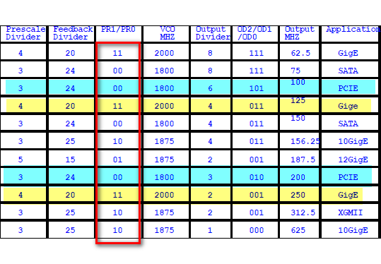

我配置CDCM61002,输入是25M,配置LVDS输出125M和250M时,时钟输出没有问题,但是配置输出100M和200M时输出为110M左右和215M左右,这是为什么?有办法解决吗?
