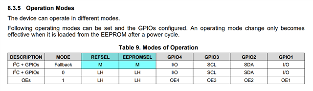

但是,我发现EEPROMSEL = MID REFSEL= low时,I2C也不可用,回读数据都是0000或者FFFF
这种配置没有对应的工作模式,EEPROMSEL = MID 的话,REFSEL也需要为MID ,这样是工作在Fall-Back Mode下:

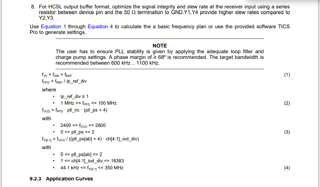

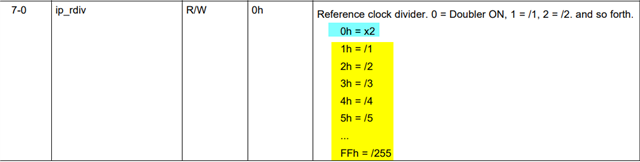

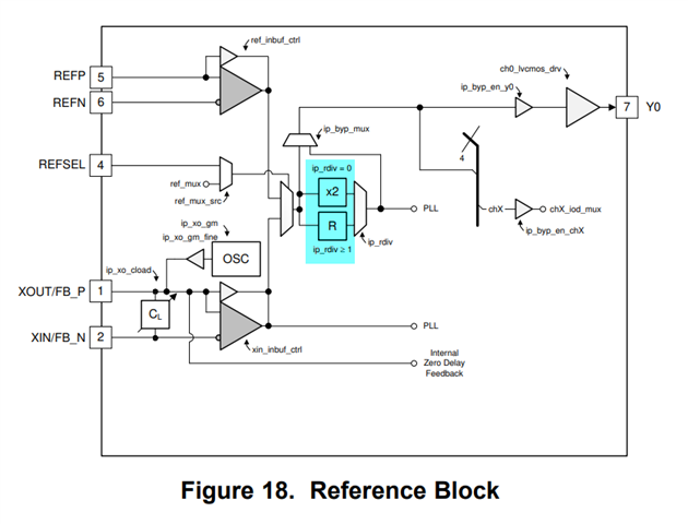

可以的,这里应该是只列举了一种情况,即分频的情况,分频的话最低只能是1;
倍频只有一种,即2倍频。
这里需要注意的是PFD 频率范围,即 1 MHz to 100 MHz,满足这个范围就可以。
