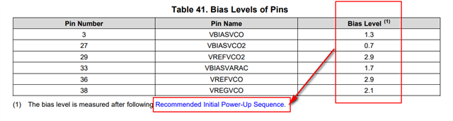

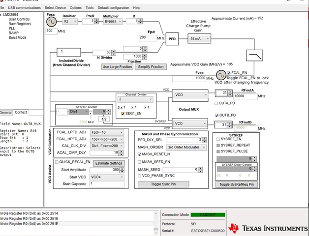

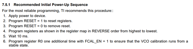

你好,我现在用的LMX2594做clk输出时发现上位机上设置的clk是10GHz,但是实际测试出来是10.5GHz左右,我测试VBIASVCO电压只有0.3V,在datasheet里描述说是1.3V,请问大约是哪里的原因?做过如下排查:10

测试VBIASVCO=0.263V,spec理论值:1.3V,测试购买的DEMO板上也是0.266V
VBIASVCO2=0.634V,spec理论值:0.7V
VREFVCO2=2.814V,spec理论值:2.9V
VBIASVARAC=1.472V,spec理论值:1.7V
VREFVCO=2.813V,spec理论值:2.9V
VREGVCO=1.985V,spec理论值:2.1V
理论值是通过datasheet 64页描述中得到的
