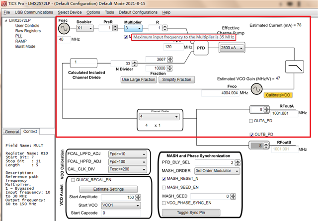

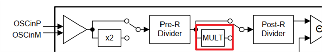

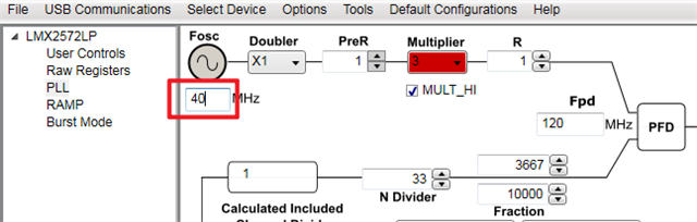

在lmx2572LP的参考时钟输入路径中,有一个乘法器MULT,其输入频率范围在手册中描述为10Mhz~40MHz。当我在TICS Pro软件中进行配置时,这个乘法器提示我“Maximum input frequency to the Multiplier is 35MHz”——与手册不相符。我想问:
1. 为什么手册与TICS Pro软件不一致?
2. 我的使用配置见第3张图片,如果此时我强制MULT=3并用于配置器件寄存器,那么器件是否能正常工作?如果可以工作,输出信号的质量是否会受影响?
谢谢。

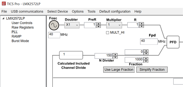

  • 1. 为什么手册与TICS Pro软件不一致?
    是不是您的版本不是最新的?我输入40Mhz没有这个报错呢。
    我不太明白您的意思,还是因为输入频率您认为40Mhz超过TICSpro的35Mhz, 然后这里倍频系数等于3不允许吗?
  • 谢谢你的回复。

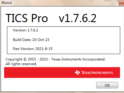

    1. 我的TICS Pro软件版本为 v1.7.6.2,编译日期为2023年10月10日——这应该是截止目前最新的版本。然后你用的版本是哪一个?

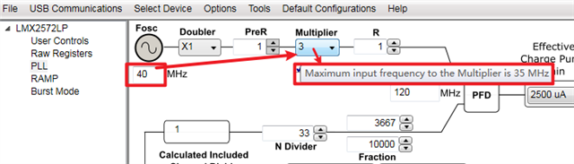

    2. 我的使用场景是参考时钟40MHz,鉴相频率120MHz,所以需要Multiplier=3——此时Multiplier的输入频率即为40MHz。

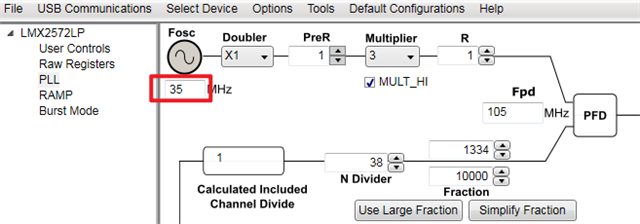

    但是当我将Fosc设置为40MHz时,Multiplier变成红色,此时我移动鼠标至红色区域,他提示我“Maximum input frequency to the Multiplier is 35MHz”。此时我再尝试将Fosc设置为35MHz,Multiplier则变回正常颜色——由此我知道TICS Pro软件对于Multiplier的最大输入频率限制为35MHz,而手册上为40MHz。——由于我不知道产生这种差别的原因,如果我忽略TICS Pro的红色提示,坚持设置Fosc=40MHz, Multiplier=3,那么我就不清楚这会带来什么后果,是否会影响频率锁定?是否会降低信号质量?
    综上,我能否正常使用 Fosc=40MHz, Multiplier=3 这个配置?
  • 1. 我看了LMX2572 之前版本的数据手册,最早版本的数据手册MULT的最大输入频率为30Mhz.后来datasheet版本不断更新,改为输入时钟范围为10~40Mhz。
    LMX2572LP是它的low power 版本,所以其他电气参数也应该是一样的。 但是TICSpro这里我想是MULT范围没有更新,所以这里会提示40Mhz输入是不允许的。
    2.  按照您的应用场景,输入40Mhz,fPD=120Mhz,MULT=3是没问题的。以数据手册为准。
