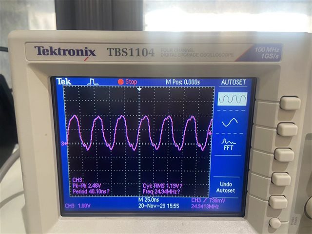

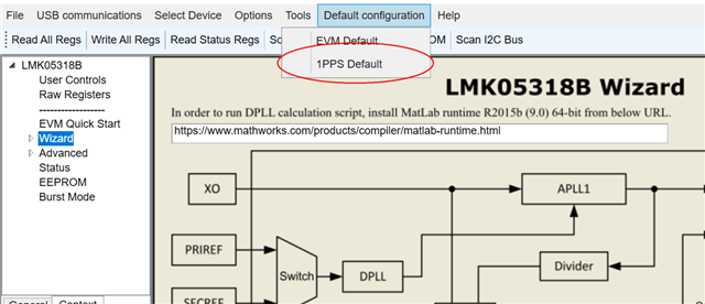

根据TICS-PRO 配置该芯片输出1PPS 输出,secRef输入1PPS信号,芯片一直无法锁定secRef输入,输出与输入无法跟随问题,应该如何解决?另外芯片OUT1 输出的 25MHz的时钟信号,波形较垃圾,不光滑

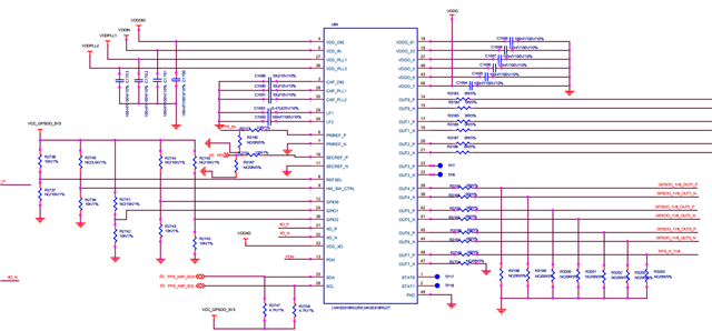

您好,详细描述下您的配置,secRef输入1PPS信号,使用APLL1 是吗?APLL2 disable还是以什么作为APLL2的参考输入?
您的应用就是想作为一个buffer,输出频率跟随输入对吗?
OUT1输出25Mhz的时候,输入又为多少?您所说的波形垃圾具体指的哪些方面。
我的建议是直接使用TICSPro的默认配置,验证下输出是否正常。

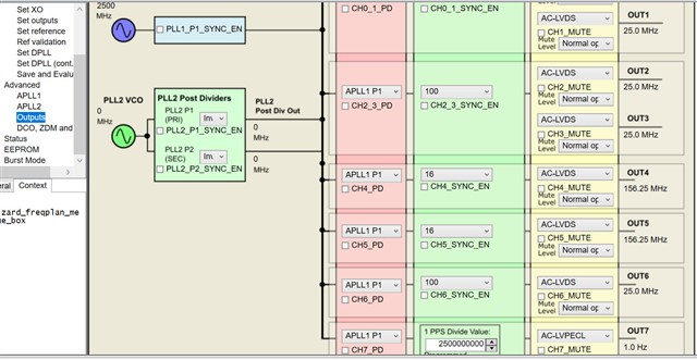

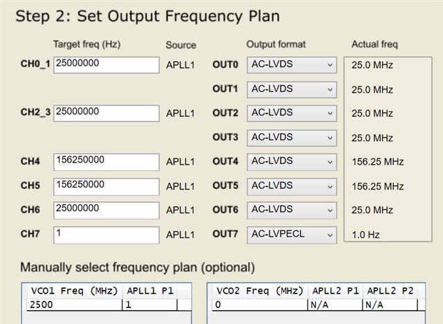

抱歉回复晚了,这是我用TICSpro配置的,OUT7跟随输入,CH0输出25Mhz的配置,您验证下:

另外25Mhz输出的波形来看,很大原因和的layout有关导致的信号完整性的问题。
不好意思,确实是,我刚按照这个配置又试了试,不知为什么导出来都是0.
我按照1pps 默认的配置导出来的寄存器是正常的:它的配置如下:
R0 0x000010 R1 0x00010B R2 0x000235 R3 0x000332 R4 0x000404 R5 0x00050E R6 0x000617 R7 0x00078E R8 0x000802 R10 0x000AC8 R11 0x000B00 R12 0x000C1B R13 0x000D08 R14 0x000E00 R15 0x000F00 R16 0x001000 R17 0x00111D R18 0x0012FF R19 0x001308 R20 0x001420 R21 0x001501 R22 0x001600 R23 0x001755 R24 0x001855 R25 0x001900 R26 0x001A00 R27 0x001B00 R28 0x001C01 R29 0x001D13 R30 0x001E40 R32 0x002044 R35 0x002300 R36 0x002403 R37 0x002500 R38 0x002600 R39 0x002702 R40 0x00280F R41 0x002900 R42 0x002A11 R43 0x002BC2 R44 0x002C00 R45 0x002D00 R46 0x002E11 R47 0x002F07 R48 0x003050 R49 0x00314A R50 0x003200 R51 0x003318 R52 0x003418 R53 0x00350F R54 0x003618 R55 0x003718 R56 0x00380F R57 0x003918 R58 0x003A0F R59 0x003B18 R60 0x003C0F R61 0x003D18 R62 0x003E0F R63 0x003F18 R64 0x0040BE R65 0x0041BC R66 0x00421F R67 0x0043C7 R68 0x004408 R69 0x004500 R70 0x004600 R71 0x004700 R72 0x004833 R73 0x004900 R74 0x004A00 R75 0x004B00 R76 0x004C00 R77 0x004D0F R78 0x004E00 R79 0x004F01 R80 0x005080 R81 0x00510A R82 0x005200 R83 0x005307 R84 0x005480 R85 0x005500 R86 0x005600 R87 0x00571E R88 0x005884 R89 0x005980 R90 0x005A00 R91 0x005B14 R92 0x005C00 R93 0x005D07 R94 0x005E80 R95 0x005F00 R96 0x006000 R97 0x00611E R98 0x006284 R99 0x006380 R100 0x006429 R101 0x006501 R102 0x006622 R103 0x00670F R104 0x00681F R105 0x006905 R106 0x006A00 R107 0x006B64 R108 0x006C00 R109 0x006D61 R110 0x006EA8 R111 0x006F00 R112 0x007000 R113 0x007100 R114 0x007200 R115 0x007303 R116 0x007401 R117 0x007500 R118 0x007600 R119 0x007700 R120 0x007800 R121 0x007900 R122 0x007A00 R123 0x007B28 R124 0x007C00 R125 0x007D11 R126 0x007E79 R127 0x007F7A R128 0x008000 R129 0x008101 R130 0x008200 R131 0x008301 R132 0x008401 R133 0x008577 R134 0x008600 R135 0x00872B R136 0x008800 R137 0x008928 R138 0x008AE5 R139 0x008B03 R140 0x008C02 R141 0x008D00 R142 0x008E01 R143 0x008F01 R144 0x009077 R145 0x009101 R146 0x009289 R147 0x009320 R149 0x00950D R150 0x009600 R151 0x009701 R152 0x00980D R153 0x009929 R154 0x009A24 R155 0x009B32 R156 0x009C01 R157 0x009D00 R158 0x009E00 R159 0x009F00 R160 0x00A0FC R161 0x00A132 R162 0x00A200 R164 0x00A400 R165 0x00A500 R167 0x00A701 R178 0x00B200 R180 0x00B400 R181 0x00B500 R182 0x00B600 R183 0x00B700 R184 0x00B800 R185 0x00B9F5 R186 0x00BA01 R187 0x00BB00 R188 0x00BC00 R189 0x00BD00 R190 0x00BE00 R191 0x00BF00 R192 0x00C050 R193 0x00C118 R194 0x00C218 R195 0x00C300 R196 0x00C400 R197 0x00C51D R198 0x00C600 R199 0x00C700 R200 0x00C81D R201 0x00C900 R202 0x00CA00 R203 0x00CB00 R204 0x00CC15 R205 0x00CD00 R206 0x00CE00 R207 0x00CF15 R208 0x00D000 R209 0x00D114 R210 0x00D200 R211 0x00D316 R212 0x00D400 R213 0x00D514 R214 0x00D600 R215 0x00D716 R216 0x00D80F R217 0x00D900 R218 0x00DA00 R219 0x00DB19 R220 0x00DC6E R221 0x00DD00 R222 0x00DE03 R223 0x00DF0D R224 0x00E047 R225 0x00E100 R226 0x00E200 R227 0x00E319 R228 0x00E46E R229 0x00E500 R230 0x00E603 R231 0x00E70D R232 0x00E847 R233 0x00E910 R234 0x00EA10 R235 0x00EB01 R236 0x00EC86 R237 0x00EDA0 R238 0x00EE00 R239 0x00EF01 R240 0x00F086 R241 0x00F1A0 R242 0x00F200 R243 0x00F33F R244 0x00F43F R249 0x00F921 R250 0x00FA00 R251 0x00FB02 R252 0x00FC2D R253 0x00FD00 R254 0x00FE00 R255 0x00FF00 R256 0x010000 R257 0x010101 R258 0x010200 R259 0x010301 R260 0x010402 R261 0x010580 R262 0x010601 R263 0x01072A R264 0x010805 R265 0x0109F2 R266 0x010A00 R267 0x010BA0 R268 0x010C04 R269 0x010D00 R270 0x010E02 R271 0x010F96 R272 0x011000 R273 0x011100 R274 0x011200 R275 0x011316 R276 0x011419 R277 0x011519 R278 0x011600 R279 0x011700 R280 0x011800 R281 0x011900 R282 0x011A00 R283 0x011B00 R284 0x011C1E R285 0x011D1E R286 0x011E00 R287 0x011F00 R288 0x012000 R289 0x012100 R290 0x012203 R291 0x0123CD R292 0x012409 R293 0x012501 R294 0x012600 R295 0x01272C R296 0x012809 R297 0x012903 R298 0x012A03 R299 0x012B01 R300 0x012C00 R301 0x012D1C R302 0x012E1E R303 0x012F01 R304 0x01300F R305 0x013104 R306 0x013261 R307 0x0133F8 R308 0x013443 R309 0x0135C3 R310 0x0136C3 R311 0x0137C3 R312 0x0138C3 R313 0x0139C3 R314 0x013AFF R315 0x013BFF R316 0x013CFF R317 0x013DFF R318 0x013EFF R319 0x013F03 R320 0x014000 R321 0x01410A R322 0x014200 R323 0x014300 R324 0x014400 R325 0x014501 R326 0x014606 R327 0x014735 R328 0x014875 R329 0x01490B R330 0x014A00 R331 0x014B64 R332 0x014C00 R333 0x014D00 R334 0x014E3D R335 0x014F09 R336 0x015000 R337 0x015198 R338 0x015296 R339 0x015300 R340 0x015400 R341 0x015500 R342 0x015600 R343 0x015700 R344 0x015800 R345 0x015900 R346 0x015A02 R347 0x015B00 R348 0x015C00 R349 0x015D00 R350 0x015E00 R351 0x015F00 R352 0x016000 R357 0x016528 R367 0x016F00 R411 0x019B0C
您好,您可以直接使用TICSPro的默认配置中的1pps default配置。可以将这个寄存器的配置导出来,也可以直接点击Programe EEPROM。

嗯,幅值从3.3V到1.8V是因为VDDO使用的1.8V,但是频率是改变了。

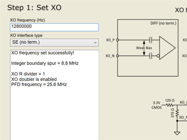

使用这个默认配置,有验证其他通道的输出是否正常吗? XO是12.8Mhz输入的话,这个默认配置其他通道正常输出156.25Mhz。

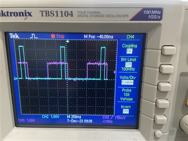

蓝色的是GPS PPS 信号输入 , 紫色为 1PPS default输出 无同步现象
这个时候DPLL_LOPL和DPLL_LOFL是不是failed?DPLL是不是unlock状态?
您好,您目前使用哪款时钟芯片做1pps输入,如果仍遇到问题,我这边去确认下。
您使用LMK05318B配置没看出问题来,但是看波形不对。 有更换一片新的试试吗?或者其他配置,输出都是正常的吗?
