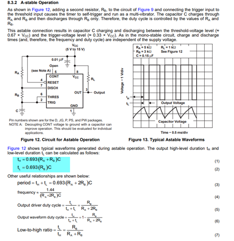

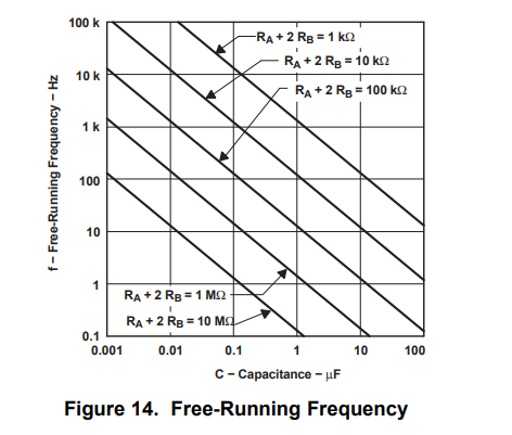

1、参照datasheet,计划配置1Khz的波形输出,RA=RB=65欧姆,C=22uF,发现OUT引脚无输出;后来把C调整为22nF,在此基础上调整RA RB可以成功;难道C的大小受限制?手册中没有给出限制。

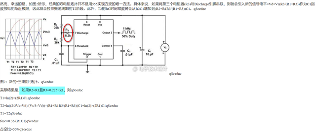

2、C=22NF,RA=0欧姆 RB=31.5K,目标是调整tH tL比值1:1,即占空比50%,但无法实现;尝试将RA增大至1K,可以输出近似的1:1波形;但这是近似1:1,我如果想得到完全的50%占空比波形,应该怎样处理?或者参数选择有什么限制?

1、datasheet figure 14 如下截图有对不同频率下的电阻和电容的推荐选择:
2、如下截图计算TH和TL的公式,这个电路不能产生50%占空比信号,只能RB远大于RA,这样产生接近50%占空比的方波。
我在网上找到如下电路。说是增加R3,并且如果R2=R1且R3=0.225×R1,可以产生50%占空比方波,您可以按照这个方法测试一下,看是否可以实现?
https://www.sensorexpert.com.cn/article/136440.html
