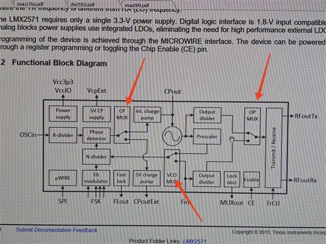

您好,我今天尝试了您所说的这些方法,内部VCO已经成功振荡并在频谱仪上有了波形,但是目前的问题是无法锁定,我更改了R4寄存器的N值,但是频率一直没有变化,甚至改成0也是在同一个频率,大概在391MHz左右且无法锁定。目前看似乎更改任何N和R值都无法改变,所以我怀疑是VCO待在了最低频率,是因为环路没有正确设置,如图,我在数据手册中无法找到关于CP MUX,VCO MUX和OP MUX的切换方法,请您告诉我正确的切换方法。(另外,我认为您之前说的寄存器有偏差,例如您说R1和R2是N分频比,但是我使用的是R4寄存器设置整数部分的分频,可能是您看错了器件型号,我正在调试的是LMX2571,谢谢)
  • 您好
    请提供您的配置。 参考时钟频率和格式是多少?
  • 您好,我已经成功配置了内部VCO。是因为我的R0寄存器被锁定无法写入TX通道导致的。我遇到一个新问题是关于内部VCO环路滤波器的问题,我按照数据手册8.2.1的内部VCO用例,在CPout口使用pllatinim .Sim仿真,当我使用C1-0.082nF,C2-1.8nF,R2-1.5KΩ时,测试相噪在430.08Mhz偏500Khz的地方有一个尖刺凸起,当我换到C1-1.5nF,C2-8.2nF,R2-0.47KΩ时,尖刺消失。我希望能知道这是因为什么原因导致的,因为我使用软件仿真时波形都很平滑无尖刺。这对我解决外部VCO的问题有很大帮助,希望您能帮助我。
