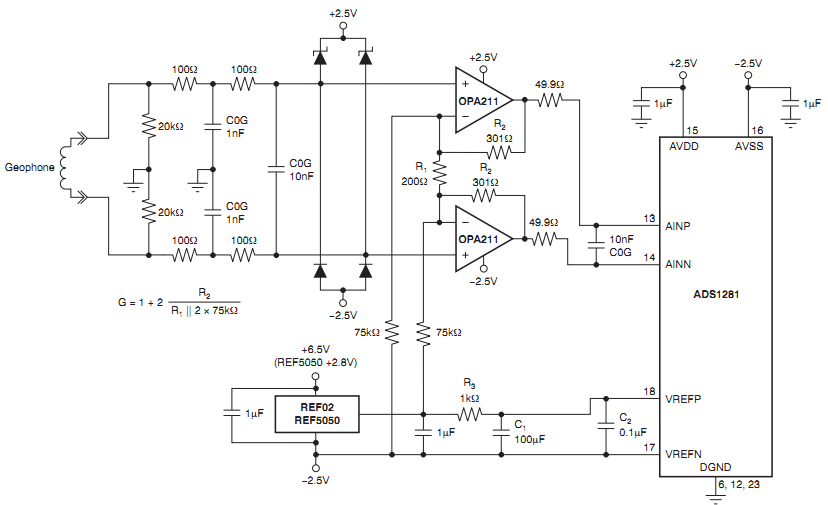

请问一下,如下图,为什么参考电压VREFP接参考电源+5V,而VREFN接供电电压的-2.5V能。
疑问:
1:datasheet上说明了VREFP小于AVDD+300mV,接+5V的话显然是大于了。
2、VREFN接AD的供电电压-2.5V,噪声和精度不会很大吗?为什么不是接一个参考电源。
  • 注意一下:  REF5050 S  +2.8V, AVSS 是 -2.5V
  • datasheet写了 VREFP不大于AVDD?为什么还接这么高?
  • 这只是一个双电源的示意图;此电路对-2.5V的噪声要求的确过于较严苛了,不合理的
    需采用REF5025电路;手册中图图44所示电路
    OPA221也不太恰当;宜采用全差动放大器;如OPA1632类;并将用OPA627对±2.5V加和(需辅以数控电位器做微调0)送至Vocm

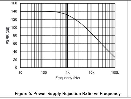

    在这考虑电源抑制比为100dB左右;而ADS1281为130dB;电源需用LT系列;如LT3081和LT3015为双电源

  • 你好,谢谢的的回复。
    手册中图44没有参考电源相关的电路。
    我看了这个片子的评估板原理图也是用的REF5050,明白为什么VRFEFP接5V,VREFN接-2.5V,而且这个-2.5V还不是参考电源出来的
  • 不好意思ref50XX手册的图41。
    你给出的这张示意图的VREFN为-2.5V,
    REF5050的VSS接入-2.5V(即浮电源供电)
    进而得:VREFP为-2.5V+5V=2.5V;也就是说采用了±2.5V
    注:括号里的是指如需REF5050工作在较理想状态供电需要高于输出(5V)2.8V以上所以6.5V和-2.5V为REF5050供电;但是输出依旧是+2.5V
    这个是示意电路,不靠谱的~
    略靠谱的但是不能说一定OK的电路(VREF和输入信号依旧没有形成闭环):     http://www.ti.com.cn/cn/lit/ug/sbau143c/sbau143c.pdf

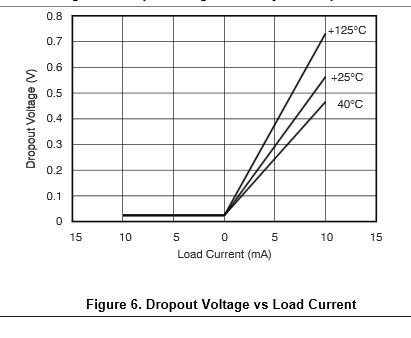

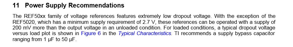

  • 您好,我看了手册REF5050推荐的是工作电压是Vout+0.2V,所以对于REF5050给VIN=+5V ,GND=-2.5V,这样不知道是否可行?  5V-(-2.5V)压差有7V了
  • +2.8V以上才稳定;耐压差18V,给的6.5比较理想(用到了9V压差,50%)
    VREF=VREFP-VREFN
    VREFN=-2.5+NOISE
    VREFP=-2.5+NOISE+5
    VREF=5+NOISE-NOISE+2.5-2.5=5V,当然稳定只是噪声的频率高于1K效果不好

    是的,VREFP确实不大于AVDD,这里的VREFP接的是REF5050的输出,REF5050的输出Vout等于2.048V,EVM板上接的是REF5025,5025的Vout为2.5V ,正好给OP的Vocm提供共模电压。
  • REF5050明明输出是5V啊,你怎么说是2.048V呢,REF5020才是输出2.048V
  • 这位大哥非常谢谢你的耐心指导。从你发的找个datasheet上说明只需要200mV的压差就行了啊,这个图也没看出来压差必须要2.8V以上才稳定
