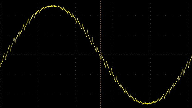

我在使用DAC3482时,从fpga发送DAC的数据会丢掉一部分,找不到原因和解决办法,希望有人能给出解决的办法

  • Alarm FIFO  FIFO pointer collision
  • 输出波形失真,DACI和DACQ输出波形上有锯齿状毛刺,将插值滤波器设置为2X(interpolation factor)时,波形依旧,Alarm FIFO有告警
  • 将插值滤波器设置为4X(interpolation factor)时,Alarm FIFO不再告警,DACI和DACQ输出正常的正弦波

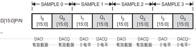

  • 保持设置不变的前提下,在fpga中将正弦波数据做出调整,DACI和DACQ的数据都为1个正弦波有效数据+1个0电平,DACI和DACQ能够输出正常的正弦波
  • 将DACI和DACQ的数据数据调整为1个0电平+1个正弦波有效数据,DACI和DACQ都输出0电平
  • 从结果看,DAC把fpga过来数据中的sample1、sample3、sample5、sample7…等都丢掉了,丢失波形数据是不能接受的

  • (1)您好,由于担心时序裕量不够,降低DATACLK速率,当采用DACCLK为625 MHz,DATACLK为312.5 MHz,插值滤波器设置为x4时,Alarm FIFO不告警,DACI和DACQ输出正常的正弦波;我们也试验过DACCLK为625 MHz,DATACLK为625MHz,当x1插值时正弦波形呈锯齿状,fifo有报警,波形如同我第一次提问的第一张图片,当x2插值时正弦波形正常,fifo不告警;

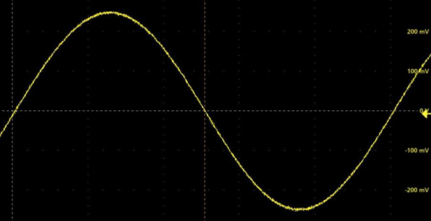

    根据您的描述,我将降低了clk频率,DATACLK设置为312.5MHz,DACCLK为312.5MHz,插值1X,这时正弦波呈锯齿状,Alarm Fifo告警,按照规格书5.9的描述调整寄存器36的设置值,正弦波没有改善;插值设置为2X后,Alarm Fifo不再告警,正弦波正常,就像我最初描述的一样,当设置为2X后,会丢失波形数据。
    我的疑问是:当插值设为1X时,不管我怎么调整,Alarm Fifo总是告警,当设置为2X时,不再告警,是否还有更进一步的建议

    我将寄存器config16配置为0x3000,同时调整到合适的建立保持时间,问题得到解决,DAC能正常工作;
