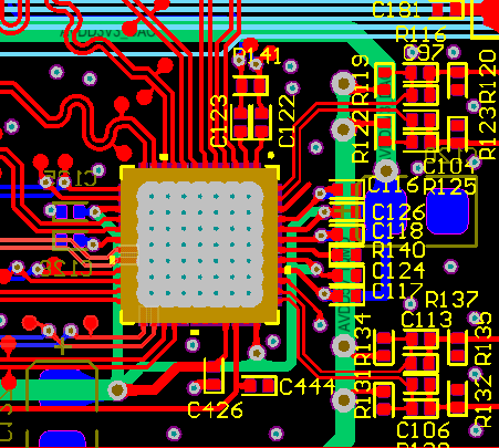

Dear TI的专家:
              您好。我现在有用到贵公司的DAC3162这款DAC,输出的匹配电路如附件,是按照slaa399.pdf上的Figure13做的,各个电阻参数和电源电压如附件,计算直流偏置时我都认为DAC的Ip和In流入电流为10mA。
             实际测试发现,同一路DAC的正反向偏置电压不一致,比如:A路的P、N口直流计算电压为3.3V,实际则为2.93V和3.46V,与IQ调制IC匹配的电平理论计算是0.5V,而实际是0.465V和0.502V。给我感觉就是DAC的互补输入口静态时输入IC的电流并不对称,导致出现这种情况,不知道我说的对否。
             设置满流程电流的电阻我用的是953欧姆不是960欧姆(手头上没有),不对称应该跟这个没关系。
请专家帮我看看是什么原因。
感谢!
DAC3162输出电路图.docx

                         我将DAC与后面的IQ调制断开,直接从5V电源各接一个170欧姆到DAC的差分输出脚,输出都是直流也不是3.3V,差分对的正反向输出端口相差200mV左右,这已经是最简单的电路了。
  • Dear TI专家们:
                    这个直流偏置的问题依然存在,我将DAC输出后面接的东西全部去除,只留下接5V电源到DAC输出口的182欧姆电阻(就是下图中的R119、R122、R131、R134,每个输出Pin脚分别接一个到5V电源,设置满摆幅的电阻为1K欧姆),用万用表测试同一路DAC的两个输出脚,一个电压为2.373v,一个为3.925v,两个电压相加基本等于6.6V,说明总电流是对的,只是两个口的电流分配不平均。
                    搞不清楚了,求指导!
  • 上面说两个电压相加基本等于6.6v,这里有误,相加=6.3V,而我设置的满幅电流=1.2/1000*16=19.2mA,5V电源至DAC输出脚上电阻为182欧姆,两个并联就是91欧姆,19.2mA在91欧姆电阻上的压差应该为1.747V,DAC的两个输出PIN脚上电压分别应该等于3.253V,相加应该等于6.5V,而实际为6.3V,说明满量程电流也存在一定误差。
