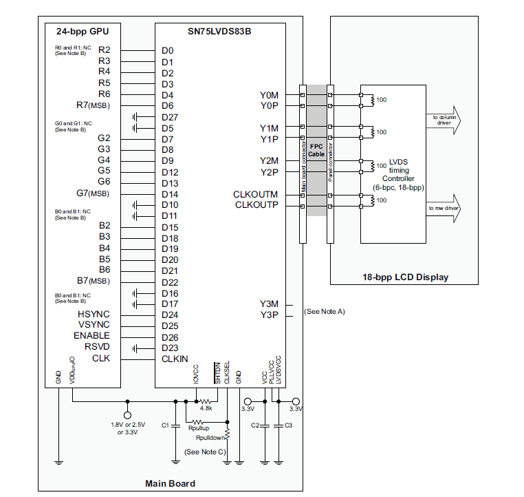

我们用的是18-bit的LCD显示屏,CPU用的是AM3354,因此我们就想利用SN75LVDS83B来实现RGB到LVDS的转换。

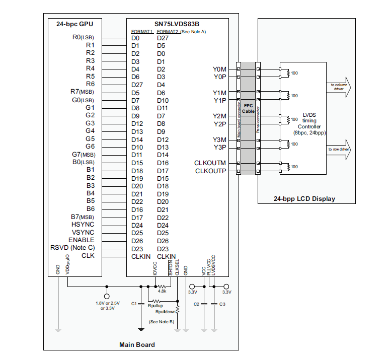

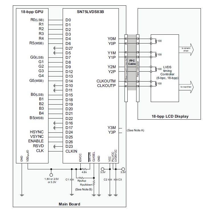

同时我看了SN75LVDS83B的datasheet文档,里面也有相应的连接图,但是我有一个地方不是非常明白。在手册的21和22页的连接图都能理解,分别为24-bit对应24-bit, 18-bit对应18-bit. 但是我们的想法是想RGB端接成24-bit,为的就是兼容以后的24-bit的LCD模块。
对于目前我的系统而言就是24-bit 连接18-bit的问题了。那么问题来了,
问题一:我是应该按照第21页的连接图连接呢(不用Y3+/Y3-)还是按照第24页的连接图连呢?
问题二:为什么第24页里面的连接图要奖R0,R1,G0, G1, B0, B1 置成NC呢?而不是将R6,R7,G6,G7,B6,B7置成NC呢?
问题三:因为我们的LCD模块手册里面要求的是R0~R5,G0~G5,B0~B5,如果我按照第24页里面的连接方式连接的话,可不可以将R6,R7,G6,G7,B6,B7换成R0,R1,G0,G1,B0,B1呢?
  • 自己仔细想了一下,似乎有些明白了。如果接的是18-bit,只能选择将R/G/B-0/1不用,目的就是为了能实现色彩不失真。
    举个简单的例子,对于Red来说,如果不用R6,R7的话色彩最大只能到63,同时,如果不用R0,R1二用R6,R7的话,虽然失去了0,1,2三种色彩,但是色彩最大可以到252,可以保证色彩不失真。
  • 您好,
    您的理解是对的,P24的图意思是要将24bit的SoC输出,给到一个18bit的屏幕,因此,需要将24bit 中对应RGB的三个bit8数据的高6位传递给LCD。这时,SoC输出的RGB bit [2:7] 实际对应屏幕的RGB bit [0:5].
    为了保证和您的屏幕匹配,您需要先根据您的屏幕的手册中LVDS输入信号的要求,对照LVDS83手册P9 Figure1 Typical Sn74LVDS83 Load and Shift Sequences 和P17 Table2 确定数据是哪一种Format, 然后在确定怎么连接。
    Kevin

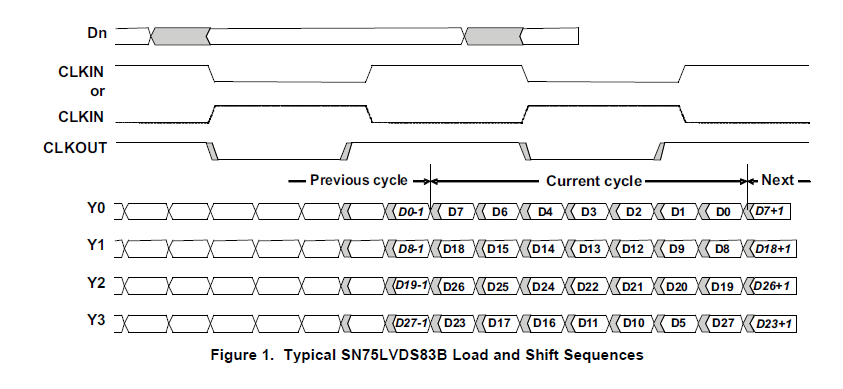

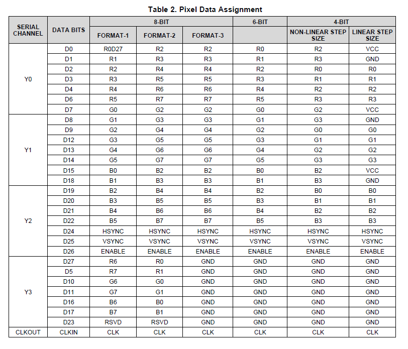

  • 我看了一下P9页的时序图,Y0~Y3是先发送D7,D18,D26和D23 还是D0,D8,D19和D27呢。
    同样,在P17Table2中的方式,我是选用6-bit 模式呢,还是8-bit中的FORMAT-3呢。
  • 因为我用的CPU是AM3354,LCD模式提供RGB888和RGB565,我打算选择RGB888模式, 同时我的R0,R1,G0,G1,B0,B1该如何处理呢,悬空还是接地。
  • 您好,
    如P9图中所示,在Previous cycle后,Current Cycle先输出D7,D18,D26和D23。请问您的屏幕要求的输入信号时序是怎么样的?应该根据您屏幕的要求,决定按照哪一种Format连接。
