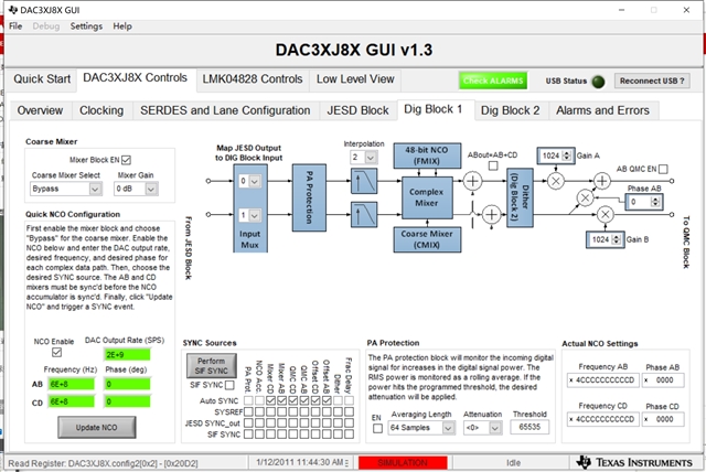

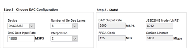

您好,我目前使用了DAC38J82想实现2GSPS的功能,2倍插值模式到2G采样,但是在混频的那一块遇到了问题困扰着我,一直没解决。我的数据源都是实数,不分IQ
我用了相同的JESD204B模式已经是实现了1GSPS的功能,将工程改为2GSPS时,与1GSPS的区别用了插值和内部DAC PLL,还有混频功能

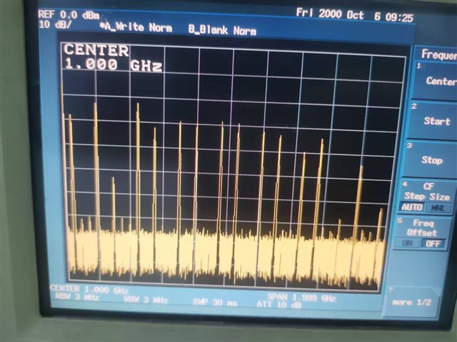

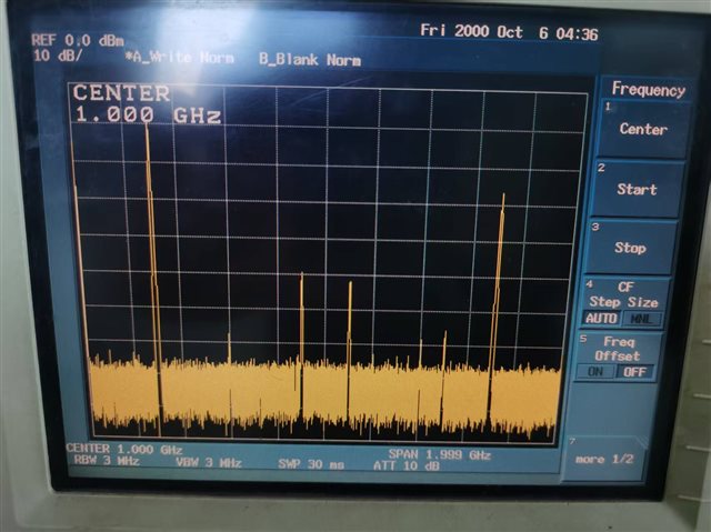

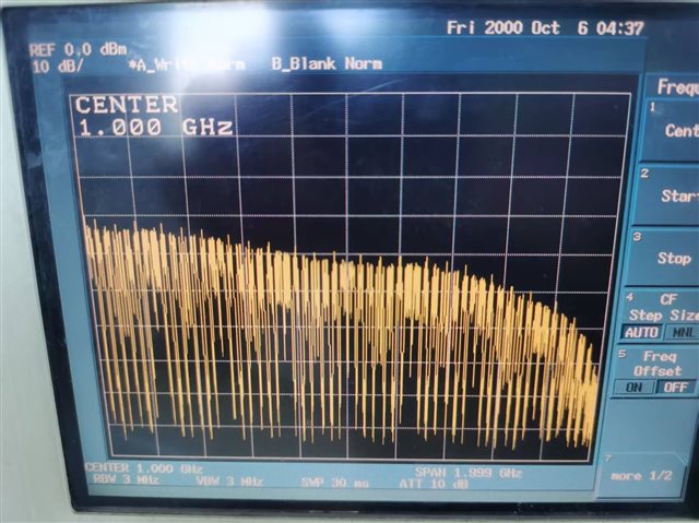

当不使能Mixer Block EN时,config2为 0x2092时,发射的数据在频谱仪上显示没有问题,奈奎斯特区间也是按照2GSPS的。但是一旦启动混频config2为 0x20D2,就出现下图的状况。当启动混频但是不启动NCO时,也会有杂波
想问一下是什么原因导致的呢,因为我的数据源时实数么

    这是我的寄存器配置

    当插值不为1时,设备只能处理IQ数据,无法处理真实数据。当JESDM=2时,预计有两个样本是I和Q。这些I和Q样本被发送到相同的数字上变频块,并与相同的NCO混合。任何上变频模式都需要I/Q数据,因为NCO是一个复杂的混频器。如果您将两个真实的样本流发送到复杂的DUC中,则设备将无法工作。
  • 请问38J82实现NCO功能的话需要什么流程呢,需要注意什么,我在38J82上面一直实现不了,但是在39J84却可以。我的数据源换成了IQ
  • 您好
    要记住的一件事是,DAC38J82只有一个DUC切片。它总共有四个DAC输出,但只能处理一个唯一的I/Q流。只有一个NCO。你可以想象它有一半的J84。与J82相比,J84的使用情况如何?
