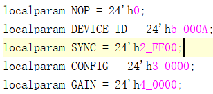

Part Number: DAC80508
这是硬件原理图
仿真的数据
下面是JTAG抓取输出的SPI数据
下图中左边框框是发送的dac值,右边红色框框的数据是从SDO端口采样的数据;
上电后,先顺序输入这些配置信息,再发送数据,
但是测试out0,out4,out5,out6,out7后面的电阻,电压都是0,实在不知道是哪里的问题,请教各位大神,谢谢!

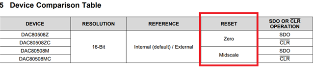

您好,
DAC80508ZRTER芯片上电后OUT默认输出0V电压。
另外,通过芯片的“8.6.2 DEVICE ID Register (address = 0x01) ”也可以判断芯片是否已正常启动工作。
