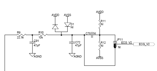

按照ADS1298 EVM板给的原理图,前端过压保护电路由2个二极管构成。如下图:
这块板TI官方的文档给出了所有器件的型号,唯独没有给出二极管型号。
我想问的是:
1.这个二极管只需要使用0.7V导通电压的普通二极管吗?
2.按照原理图,如果二极管压降是0.7V,那么输入信号的范围则被限制在AVDD+0.7V和AVSS-0.7V之间,这样的话到AD输入端的电压超过了AVDD,AVSS的范围了,怎么还能起到保护作用?
3.因为电极与人体接触,是否需要使用ESD二极管?
   比如AVDD=2.5V,AVSS=-2.5V。我觉得应该使用VBR电压在2.5V以下的ESD二极管,并且直接对地接就好了啊。

            1.按照原理图,如果BAV99(正向压降约0.7V),那么输入信号的范围则被限制在AVDD+0.7V和AVSS-0.7V之间,这样的话到AD输入端的电压超过了AVDD,AVSS的范围了,那么ADS1298的输入端电压超过电源电压了,怎么还能起到保护作用?
            2.因为电极与人体接触,并且要防止人体接受除颤器的情况。是否需要使用ESD二极管?仅仅使用VBR=7V的BAV99,的话,人体静电/除颤器会不会把板子上的ADS1298芯片打坏?

  • 1. ESD都是纳秒级的,信号线电压在如此短的时间内超出零点几伏是不会烧坏器件的。
    2. 二极管只能对ESD进行保护,防护不了除颤。除颤保护需要依靠在最前端的气体放电管来解决。

          所以ADS1298EVM板原理图中的二级管是做ESD保护用的?可BAV99并不是ESD二级管,VRM仅仅为100V。为什么您说用BAV99就可以了呢?
          是因为前面的RC滤波器也有ESD防护效果,所以这里用普通二级管就够了?

  • 当引脚电压超出AVSS~AVDD范围后,其中一只二极管正向导通,将能量导入AVDD或AVSS,将电压钳制在AVSS或AVDD附近,起到保护作用。
