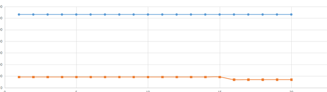

ADS131M04: 配置16ksps捕获1Khz方波出现相位偏移,每一个周期偏移8°左右,请问是哪里没有配置导致的相位差?
Part Number: ADS131M04
使用ADS131M04进行对基本标准的1khz信号进行采集,采样速率是16ksps,配置的OSR为256,主频CLK用的8Mhz的外部晶振,采样20个周期信号数据(320个采样点)进行16点的DFT运算,发现在幅值基本稳定的情况下,一直产生相位偏移。其中黄色线为相位 蓝色为幅度
软件中按照DRDY的触发中断进行对adc通道数据的读取,在读取到对应通道的可读状态位置1后对所有通道的数据进行读取,测量DRDY的触发频率基本也在16.6khz左右。上电后也按照间隔2us对SYNC引脚进行时钟同步,请问是什么原因?

  • 您好
    已经收到了您的案例,调查需要些时间,感谢您的耐心等待

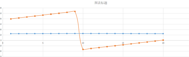

  • 之前的问题已解决,找到了由于8Mhz时钟导致ads131m04采集的频率是15.625khz,把原先1khz的信号同样修改成0.937khz 分频系数和ads131一致相位基本不偏移,但是每二十个周期会出现一次相位移动,还请分析一下原因,是采样间隔不均匀导致的吗? 发现这一个周期采样点的个数比别的周期多一个!......
  • 您好
    我不确定客户是在计算单个正弦波信号的相位,还是在计算多个正弦波信号之间的相位差。对于单个正弦波信号,相位可以从信号的幅度计算出来,因此幅度不应该是平坦的,除非蓝色信号是正弦波信号的均方根。如果在多个正弦波信号之间计算相位差,则应显示参考信号进行检查。
    此外,我不知道客户是如何计算相位的,是否使用FFT。目前,客户每个周期使用16个样本,这可能不足以用于FFT方法。
    另请注意,当发生同步事件时,SINC3过滤器至少需要三个周期才能稳定,这意味着前三个数据是未稳定的数据,可能不准确。详见ADS131M04数据表第8.3.7.1.2节SINC3和SINC3+SINC1滤波器。
