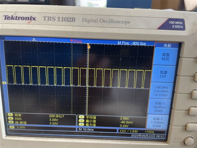

我用ADS1292设计了一个电路,输入是由运放进入,ADS1292输入端的,ADS1292采用的是高精度2.5V外部基准电压。DVDD采用3.3V供电,并且连接了滤波电容,AVDD通过磁珠和10uF和0.1uF电容滤波进入的。线路板采用的是四层板有完整的地平面。目前EFT电压正负1KV就会出现RDRY信号不能拉低的现象,但是SPI通讯是正常的,采用软件复位有时候能清除故障,大多数时候是不能清除故障的,但是断电重启是可以清除故障的,请问这是什么原因导致的呢?应该怎么整改呢?输入接口没有接传感器。

  • 应该是EFT干扰影响了ADC内部的正常运行,即使有滤波,其高频成分也可能引起芯片内部电压瞬时跌落或尖峰,扰乱电路的工作状态。
    可以强化电源滤波​,提供更强的滤波网络,确保高频噪声被有效抑制。
    为输入添加​串联电阻和对地电容​​,构成简单的低通滤波器。
    检查PCB布局,确保所有滤波元件布局正确,地平面完整。
  • 你好!我的是四层板有完整的地平面,主要是ADS1292和单片机分别在两个线路板上,ADS1292测量板和单片机板通过插拔端子相连接的。目前打EFT干扰时,会出现RDRY信号一直为高电平。SPI状态正常,软件发送信号不能清除故障,我把RESET引脚也连接到单片机,出现错误把RESET引脚拉低35毫秒,还是不能清除故障。出现故障,我用示波器量了VCAP1为1.2V,VCAP2为7.04V,我AVDD供电为5V,实际测量5.12V,DVDD,供电3.3V.出现问题时量得的电压为3.34V,基准VREF2.52V,外接2.5V基准源。用热像仪看芯片温度,发现芯片温度正常。就是RDRY信号出现异常。故障不能通过软件和RESET引脚复位,只能断电重启。才能保证RDRY正常。 我目前给DVDD加了磁珠也有0.1uF和10uF的电容并联到地,也靠近芯片引脚放置。AVDD引脚也是通过磁珠和0.1uF和10uF电容靠近芯片引脚放置,发现整改都没有啥效果,有没有其他的解决方案。或者给一些建设性的建议。RDRY引脚需不需要在单片机端加上拉电阻呢?和RDRY引脚连接的单片机引脚配置为推挽输出的。

  • 谢谢你提供的资料,我会仔细研究的。这是我们RDRY的波形,打EFT我用示波器看了,发现波形会被干扰打到RDRY一直是高电平,这个波形是不是就是说ADS1292的模拟部分一直在工作呢?请问咱们有ADS1292的驱动案例程序吗?能否给个链接呢?
  • 对,是表示在工作。
    关于驱动案例,可能没有太典型的,但可以看下参考设计TIDA-00096的固件
