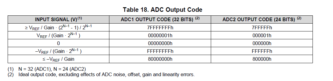

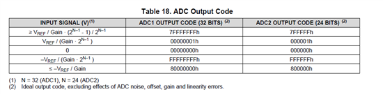

由于项目需要,准备使用ADS1262这款AD采集芯片,但是在阅读手册时却有些疑惑。我一直在找这款芯片测量电压范围的介绍。当看到手册的63页时发现了这个表格,当输入电压为
时ADC1的输出为7FFFFFFFh,这是不是表示采集正电压输入的最大值,如果是的话岂不意味着正采集最大才能采集2.5V/2147483647/2147483648范围内的电压,那这个似乎没有使用意义了啊.而负电压的采集说明同样也是让人费解,到底负采集的范围是多少呢。
还有就是手册的98页图126与127的标注是不是写反了。
