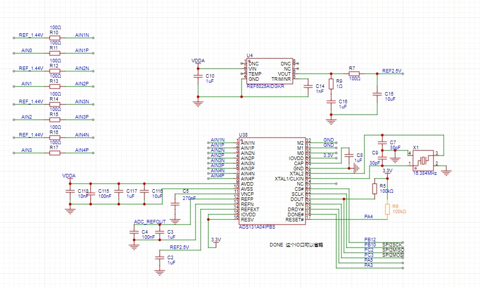

ADS131A04: ADS131A04无法起振
您好,
已经收到了您的案例,调查需要些时间,感谢您的耐心等待。
使用示波器测量XTAL1和XTAL2,正常起振时,应看到正弦波,频率16.384MHz。
如果无波形,尝试用有源时钟信号从XTAL1输入,测试芯片是否工作。若ADC读数正常,则可能是晶振电路问题。
cs, reset 这两个脚,无论处于什么状态,这个正弦波应该是可以看到对吧?并且无论芯片内部的Register 设置什么值,都不影响这个正弦波 对吧?
让芯片处于外部晶振模式,正常晶振就应该起振。
先确保晶振是可以正常工作的。
示波器,碰触clkin,瞬间出现正弦波,而且频率是对的。但是很快就消失,变为直流1.7v左右。晶振的两个脚都是这样的情况。从来没有这么麻烦过。电路板上三个晶振,就这个不工作。其他晶振频率8M,32.768K都可以工作。旁路电容 10p,20p,30p 都实验过了。不过电容越小,瞬间出现的正弦波振幅越小。
从现象看,振荡回路无法维持稳定的振荡。
晶振的配置还是有问题,建议参考以下开发板的配置,对比检查一下:
