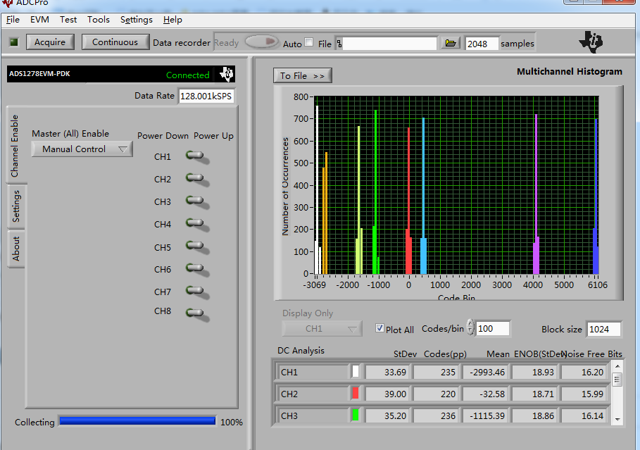

尊敬的TI工程师,你们好,请问下图测出来的结果是正确的吗?图中的柱状图代表什么?表中ENOB一栏的的值是利用那一栏的值计算出来的,怎么算?谢谢
  • 您好,
    您现在使用的直方图, x轴是采样得到的数值,y轴是采样到这个数值的数量.
    ENOB的意义和计算方法:http://e2e.ti.com/support/data_converters/precision_data_converters/w/design_notes/2763.input-referred-noise-vs-enob?keyMatch=ENOB&tisearch=Search-EN-Everything
    Kevin
  • 首先,感谢您的耐心解答。我还有以下几个问题想请教您
    1、帖子中贴出的这个图,是在没有外接输入的情况下得到的,那么图中的结果针对的输入时什么
    2、ads1278手册中给出的SNR最大为111db,用这个数据计算出来的ENOB值为18.15,我图中的ENOB最大值能达到19.75,这是对的吗
    3、我用ads1278搭建了一个采集系统,有没有什么办法测试我这个采集系统输出数据的ENOB
    希望得到您的解答,再次表示感谢
