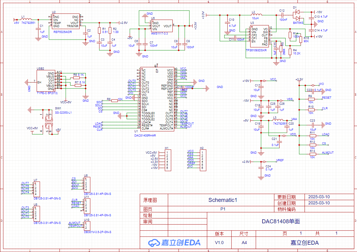

DAC81408: 芯片上电后对我输入的信号没有反应,供电引脚供电正常,vio3.3v,vref2.5v,vcc10v,vss-10v, vddvaa
Part Number: DAC81408
芯片上电后对我输入的信号没有反应,供电引脚供电正常,vio3.3v,vref2.5v,vcc10v,vss-10v, vddvaa为5v,然后按照文档时序设计输入信号输入后没有反应,并且测到TEMPOUT引脚输出为5v,但是按照说明文档里不应该为5v,这是哪里出了问题,下图是我的设计原理图和我的输出时序图.
  • 已经收到了您的案例,调查需要些时间,感谢您的耐心等待。
  • 您好,
          是的,VTEMPOUT 是个负温度输出电压,0°时是1.34V,室温的话应小于1.34V.
          您的电路图没看出什么问题,请检查PCB设计和焊接。
         您的时序图中,CS保持低的时间为24个SCLK下降沿,您展示的是写操作。
         建议您试一下读取“9.6.2 DEVICEID Register (Offset = 01h)” 寄存器值来检测芯片已工作和通讯时序。
         然后再写入回读的方式确定写时序。

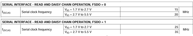

  • 我尝试了读寄存器行为,优化了复位行为,复位为向0E寄存器写入16‘h000A,之后一段时间后开始读取01寄存器,我的写入和读取时序在下列的两个图,写入的时钟周期为20ns,读取的时钟周期为60ns,都在允许范围内,但是SDO接口始终为1,这种情况是否说明电路板或者芯片本身有问题。我应该继续怎样做,重新画板打板吗,应该注意哪些问题避免出现同样情况。 这是复位时序,  这是读取01寄存器时序
  • 您好,
          VTEMPOUT电压正常了吗?
          根据数据手册“Table 2. Serial Interface Access Cycle”, 复位命令帧正确。
          读01寄存器的命令字:1x00 0001 xxxx xxxx xxxx xxxx,但您的波形来看是: 1001 0100 0000 0000 0000 0000
         另外,SCLK是25个脉冲,好似最后一个脉冲时CS已拉高,建议您确认一下SPI MASTER的程序。

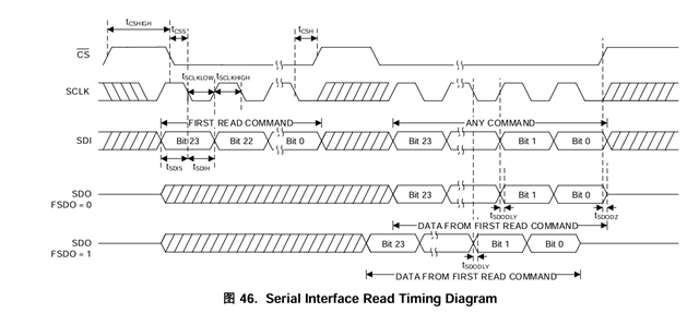

    0a8c后,VTEMPOUT为1.22v左右,也可以再写入0a24使其下电,此时 VTEMPOUT为5v,所以目前推测芯片能够正常工作,但是我在进行读取寄存器时,会出现问题,不管是读哪个寄存器,要么是ffff,要么是0000,反而在VTEMPOUT为5v时,能读出一些数据,不过跟理论值也不一样。我对读时序也进行了修改,当前时序如图,sclk的周期为60ns
  • 您好,
           您的读波形中,只是发出了读命令,就把CS拉高了,没有继续提供时钟读数据。
  •  我是按照这个图示写得时序,您的意思是在发出读命令之后不要拉高cs,并且继续输出sclk时钟来获得数据输出对吗,那应该输出多少周期的sclk呢,是16还是24
  • 您好,
           24bit(Table 3. SDO Output Access Cycle)。
           如果能读到0xffff, 说明MISO可以拉高,实际波形也可以看到吧。
          另外,降低SCLK频率试一下。
