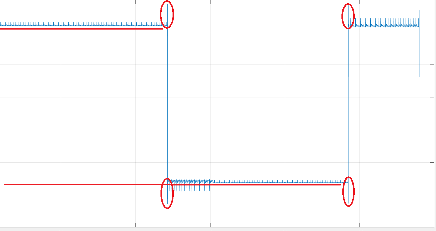

有个非常紧急的问题需要贵司技术人员支持:目前我用贵司的ADS1296R做5导联心电监护仪设备,在进行导联切换时,采集到的心电波形数据问题如下第一张图:
1、红色圆圈处是每次切换导联时出现的尖峰,目前无法知道产生原因。
2、在导联切换时,基线高度不在同一高度或者说两种导联切换时的基线高度相差很大。

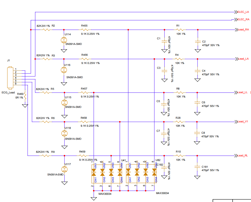

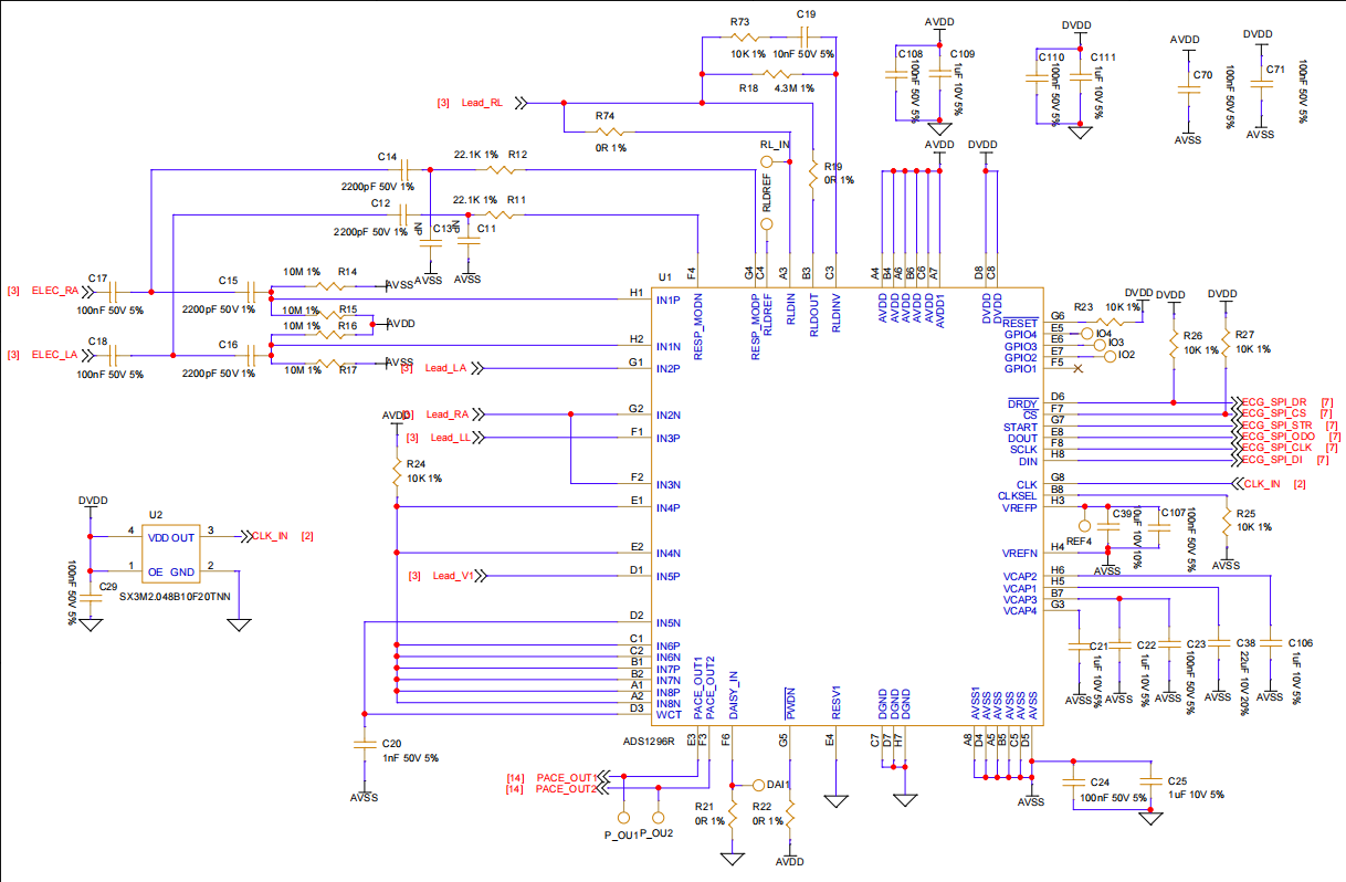

针对以上1和2问题点,目前算法和领导怀疑是硬件问题,但我不知道哪里出了问题;所以请帮忙看下第2、3两张图,它是导联输入和心电芯片设计图,其中AVDD是+2.5V,AVSS是-2.5V,DVDD是3.3V,
请TI工程师帮忙评估一下以上出现的两个问题的可能原因,同时帮忙评估下原理图有哪些问题点待改进,如果需要我进一步提供一些详细参数请告诉我,非常感谢,拜托了!!!盼回。

    Can you clarify what is meant by "lead switch?" It appears that the customer is plotting data from one ADC channel at a time. So it must mean that there is a difference in the channel offset voltage. Typically, the baseline voltage is removed in post-processing since DC information is not useful. The customer could calibrate the offset for each channel, or implement a form of high-pass filter / baseline removal algorithm.

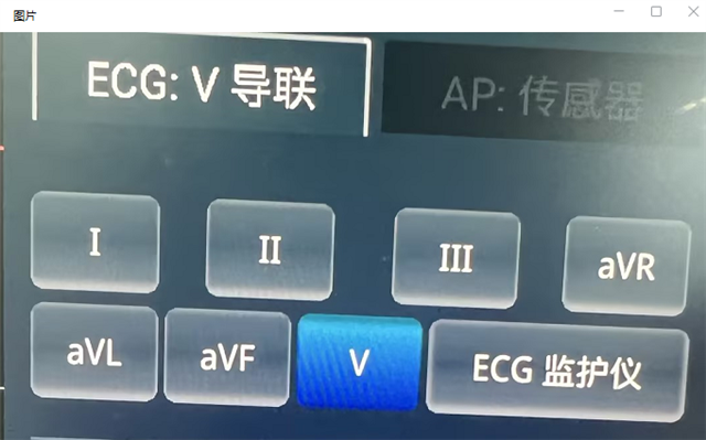

  • 如下图,是我产品的UI界面,我用心电模拟器产生心电信号,当我手动点击“”“”“”“aVR”“aVL”“aVF”“V”时,ADS1296R采集到的波形就会出现基线高度不一致情况,目前怀疑是切换导联时,芯片内部有上拉或者下拉的情况,才导致基线也跟着出现“抬高”或“拉低”的情况。我能想到的就是直流导联脱落检测会有影响,不过导联脱落检测功能我是使用的电流模式,并不是上下拉电阻模式。目前我仍然没有思路,所以请教TI工程师帮我审核一下硬件,如果硬件没问题,我再考虑其他的可能性。

    因此,客户正在通过ADS1296同时采集所有通道信号。当他们通过用户界面选择通道名称时,仅会改变显示的波形,是这样吗?
    客户提到基线电压差异可能由引出电流引起。他们是否尝试过禁用所有引出电流以确认这一点?
  • "因此,客户正在通过ADS1296同时采集所有通道信号。当他们通过用户界面选择通道名称时,仅会改变显示的波形,是这样吗?"
    是指ADS1296R采集到的波形基线位置改变,并不是所有导联在切换后的基线位置不能在同一水平线上。我的同事认为应该都在0点位置。
    “客户提到基线电压差异可能由引出电流引起。他们是否尝试过禁用所有引出电流以确认这一点?”这一点我不明白,你所说的引出电流是指什么?是指芯片内部用于检测导联脱落的电流源吗?
  • 您好
    是的,我们所说的起始电流是指用于检测导线脱落的电流。客户是否仍在观察当起始电流源被禁用时基线电压的变化差异?
