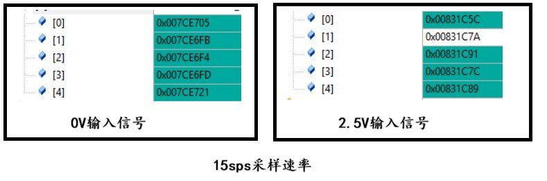

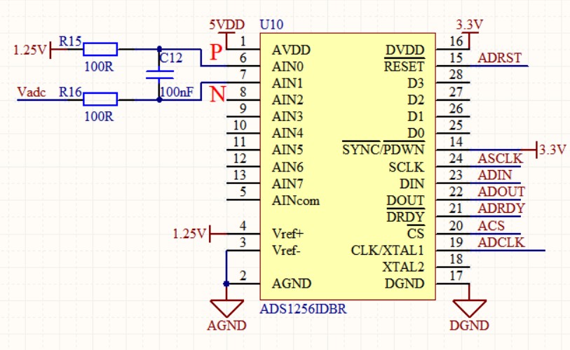

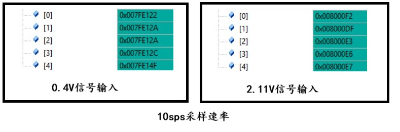

如图,mux寄存器默认,即AIN0为正输入,AIN1为负输入,采用差分方式,1.25V基准为REF3012提供,缓冲buffer启动,PGA=2,自校准关闭,测量的满量程范围为±1.25V,现在出现的问题是:
1:采样速率为10sps时,输入信号到±0.85V附近数据就达满量程了,改现象是否正常?
2:采样速率为15sps时,输入信号到达±1.25V时数据还到不了满量程,这个应该是正常情况
3:速率100sps时与10sps现象相同,速率为500时现象与15sps相同,采样速率通过DRDY输出信号验证
,这个现象是否正常?
  • 您在OFC和FSC寄存器中编程了哪些值?
    输入范围与采样率之间不应有差异。然而,不同的数据速率使用不同的校准系数,因此结果值取决于OFC和FSC寄存器中编程的内容。见数据表中的表18。
    由于表18中显示的校准系数不同,数据表还建议每次更改数据速率时重新运行校准。如果您在10SPS时使用15SPS的FSC值,则结果将不正确
    此外,请注意,由于美国假日,在接下来的两周内,您将在e2e上获得有限的支持。感谢您的耐心等待
  • 这两个寄存器内容没有更改,使用的是默认值,是不是这两个寄存器内容需要自己校准更改?有没有校准的方法呢?
  • 校准寄存器一次只保存一组值。正如我之前提到的,每次更改数据速率、PGA增益或缓冲区配置时,都需要更新校准寄存器。ADS1256数据表中对此进行了说明。
    因此,是的,您需要更改校准寄存器中的值,以便设备输出正确的数据。数据表第25和26页描述了校准命令。例如,您可以使用SELFCAL命令执行ADC偏移和增益校准。您还可以启用ACAL位,使ADC在任何时候发送WREG命令以更改数据速率、PGA增益设置或缓冲器配置时自动运行校准例程。
