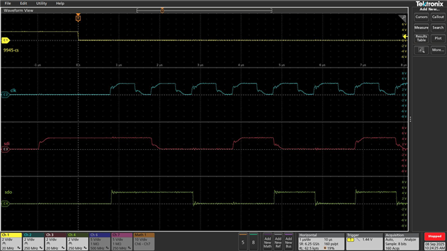

    你能分享一个通讯线路振铃的范围输出吗?
    ---A元件(ST的L9945)的Clk,SDI,SDO管脚上的振铃波形如下

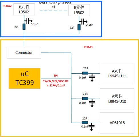

    你能分享系统的部分或全部示意图吗?
    ---SPI拓扑如下:
    你能共享元件A和元件B的数字引脚输入电容规格吗?
    ---A元件:ST的L9945,10pF
    B元件:ST的L9502,30-50pF

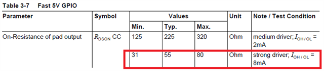

    你的MCU的输出驱动能力是什么?你用的是什么MCU ?
    ---英飞凌的TC399,驱动能力是8mA

    从SPI通信拓扑的外观来看,最可能的问题是每个SPI线上的滤波器电容,因为每个通信都具有低通滤波器。问题不在于总线上的器件数量,而在于100pF的主要滤波电容器。
    计算:
    SPI总线电容:每条线上9 * 100pF = 900pF + ~330pF(加上总线上的器件)≈1200pF。
    线路电阻:22Ω(串联)+ 55Ω(型式)from TC399) = 77Ω
    上升时间= 2.2 * R * C -> 2.2 * 77Ω * 1200pF≈203ns
    上升时间应小于1μs周期的10%。这超出了1MHz操作的可接受范围(理想情况下需要<100ns)。
    RC低通滤波器在每个转换将导致缓慢的上升和下降时间,从示波器捕获看到的振铃,以及在高速下潜在的信号完整性问题。
    客户的潜在选择:
    1. 完全拆卸SPI过滤帽
    串联电阻提供足够的电磁干扰保护。首先这样做可以帮助确定这是否导致振铃,并显着降低整体SPI总线电容。
    2. 如果移除SPI滤波电容后仍然需要EMI滤波器,则将SPI滤波帽减小到10-22pF。
    采用22pF电容器时,上升时间≈90ns。
