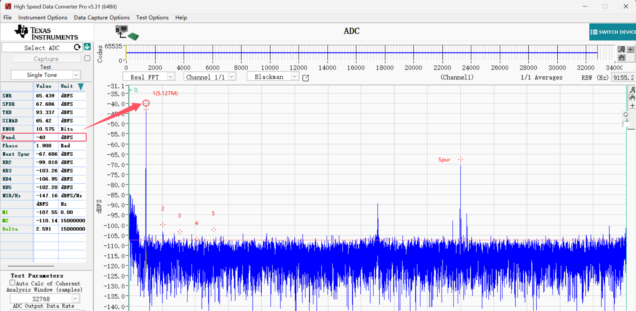

3、HSDC分析信号频谱时有2个光标,我的理解是下面的光标是原始的信号幅度值,而上面的光标是窗补偿后的值(左侧参数栏中的Fund显示的是窗补偿后的值),如图1所示,这样理解是对的吗?
图1
  • 您好,收到了您的案例,调查需要些时间,感您的耐心等待。
  • 您好,
    您在FFT中使用Blackman窗口函数,因此这会在多个FFT分段上对基波器的能量进行“涂片”。
    相干采样,则可以在下拉列表中选择“无窗口”,基波将代表左侧参数中报告的内容。

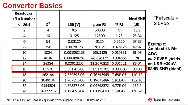

  • 您好,
    我不确定我是否完全理解了这个问题。 ADC的满量程为1.9Vpp diff。 这是一个16位ADC,因此代码数为2^N,其中N = 16或65536个代码才能达到满量程。 2048值来自哪里?
    下面的幻灯片可能有所帮助。

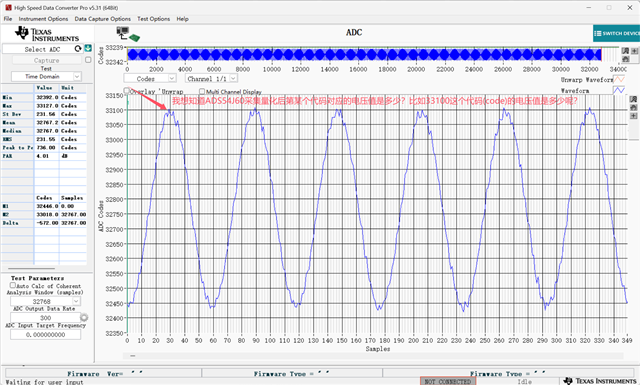

  •  您好,
    我想知道ADS54J60采集信号后会量化为2^16个值,某个代码对应的电压值是多少?比如33100这个代码的电压值是多少?
  • 您好,
    编码值对应的电压值= 1LSB 、LSB 的计算方式如下:
    LSB = VFS/2^N 或 1.9/2^16 = 28.992uVpp
    因此、33100、28.992u*33100 = 0.9596V 时的电压值、即高于满量程。 32768 个编码值对应满量程、即 0.95V。
    请记住、模拟输入信号是差分信号。 1.9Vpp 差分或 0.95Vpk 单端。
    希望这有所帮助。

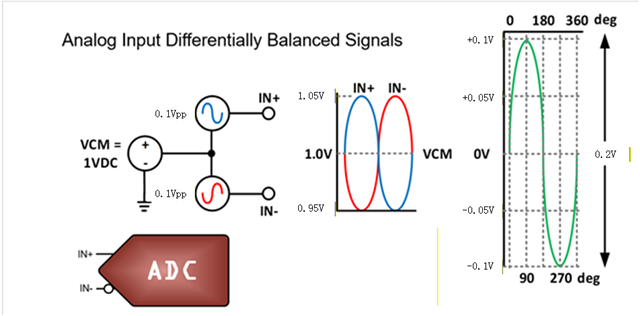

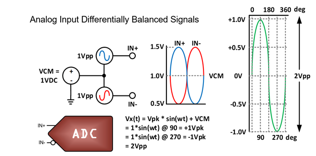

    下面是一个了解差分信号的示例:
  • 您好  ,

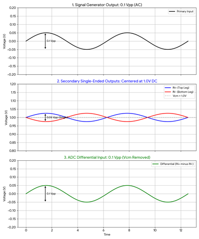

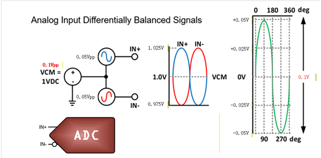

    为了加深理解,我使用ADS54J69评估板采集0.1Vpp@50MHz模拟信号,并将ADC量化后对应的电压值与信号发生器的幅度设定值比较。
    下面是我的测试案例,
    图3
    图4
    从图4中可以得到,原本单个信号的振幅是 0.05V,差分后的振幅变成了 0.1V,即振幅翻倍。我理解理解的差分信号的是:ADC 并不在乎 IN+ 或 IN- 对“地”的电压是多少,它只看这两个引脚之间的“压差”。ADC只测量“差值”,即图4中的最右侧绿色正弦波。下面是将ADS54J69 EVM数据导入到MATLAB分析的结果。
    图5
    从图5可以看到ADC采集输入的模拟信号,第1个最大编码值(峰值)为1519,
    根据
    计算 28.992u*1519 = 0.044038848V(图5中的子图3是根据此公式计算得到的)。所以ADC量化后对应的振幅电压值为0.044038848Vpk,除以2得到原本输入信号的振幅为 0.022019424Vpk。但是我信号发生器实际输出的信号振幅是0.5Vpk,显然ADC量化后对应的电压值是信号发生器的幅度设定值的1/2。我知道这个过程中某个步骤出现了问题,是哪个步骤理解错误,导致最后的结果是ADC量化后对应的电压值是信号发生器的幅度设定值的1/2呢
    我的理解应该存在偏差,但是不知道在哪个地方出现了偏差,上面的测试结果为什么与预期的结果不一致呢?
  • 您好,
    信号发生器的输出将始终高于在 ADC 上测得的输出。 EVM 上的模拟输入前端网络(平衡-非平衡变压器,电阻器等)将有损耗、与从 sig 信号发生器连接到 EVM 的电缆相同、这也会有损耗。
    这就是差异的原因。
  • Hi  ,
    上面的问题我已经理解。我之前的理解漏掉了变压器的能量分配问题,即变压器输入0.1Vpp(单端),变压器将单端转为差分,比例 1:1,输出1.9 Vpp(每根线对地是 0.95 Vpp,但两根线之间的电压差依然是 1.9 Vpp)。
    我在实验测试中采集0.1Vpp@50MHz模拟信号,图4有问题,下面是更改后的图例。图7为更加直观的波形展示。
    图6
    图7
    这里得到的0.022019424Vpk是变压器转换为差分信号后每根线的振幅(蓝色和红色的振幅各为0.022019424Vpk),此时还需要乘以2得到信号发生器输入的信号幅度,0.022019424Vpk * 2 = 0.044038848 Vpk。与信号发生器输入的理论值0.05相差6mV左右。
