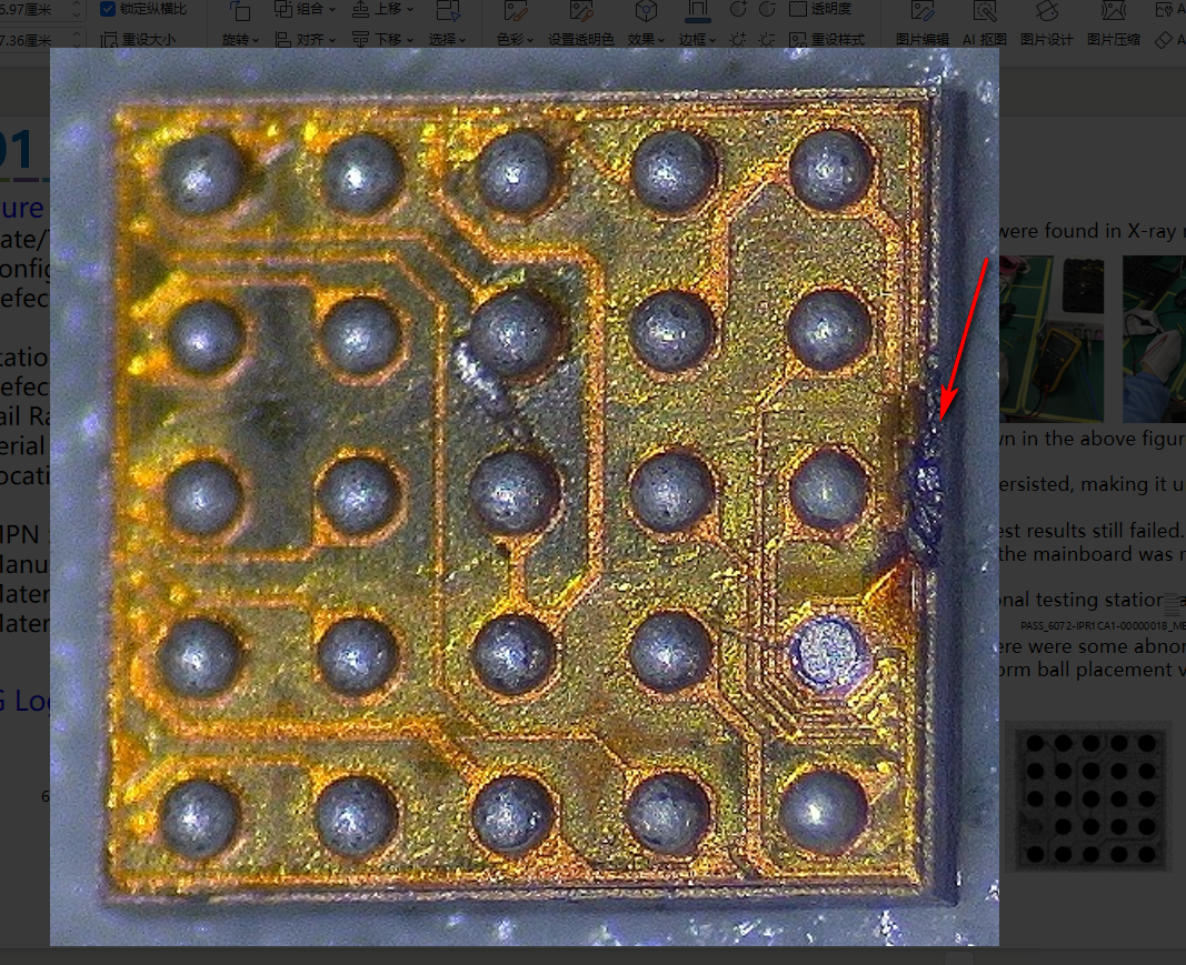

AFE4432: AFE 芯片(U501)经过加热重熔处理,但测试结果仍不合格
Part Number: AFE4432
AFE4432YCHR 物料异常.pptx
U501(AFE:AFE4432)X 射线2.如上图所示,VSYS_4V5 和 BK_1V8D 的电压正常。产品的其他所有功能均正常。3. 清洁传感器板的表面后,问题依然存在,这表明与 PD 发光二极管无关。4. AFE 芯片(U501)经过加热重熔处理,但测试结果仍不合格。5. 更换新的 AFE 芯片(U501)后,重新连接主板进行测试。初步的日志读数显示数值合理。6. 新更换的传感器板在功能测试站进行了测试,两次复测均通过。7. 从印刷电路板组件(PCBA)上取下AFE 芯片。发现该元件背面存在一些异常情况。工厂无法进行球焊点验证,因此未进行交叉验证。
