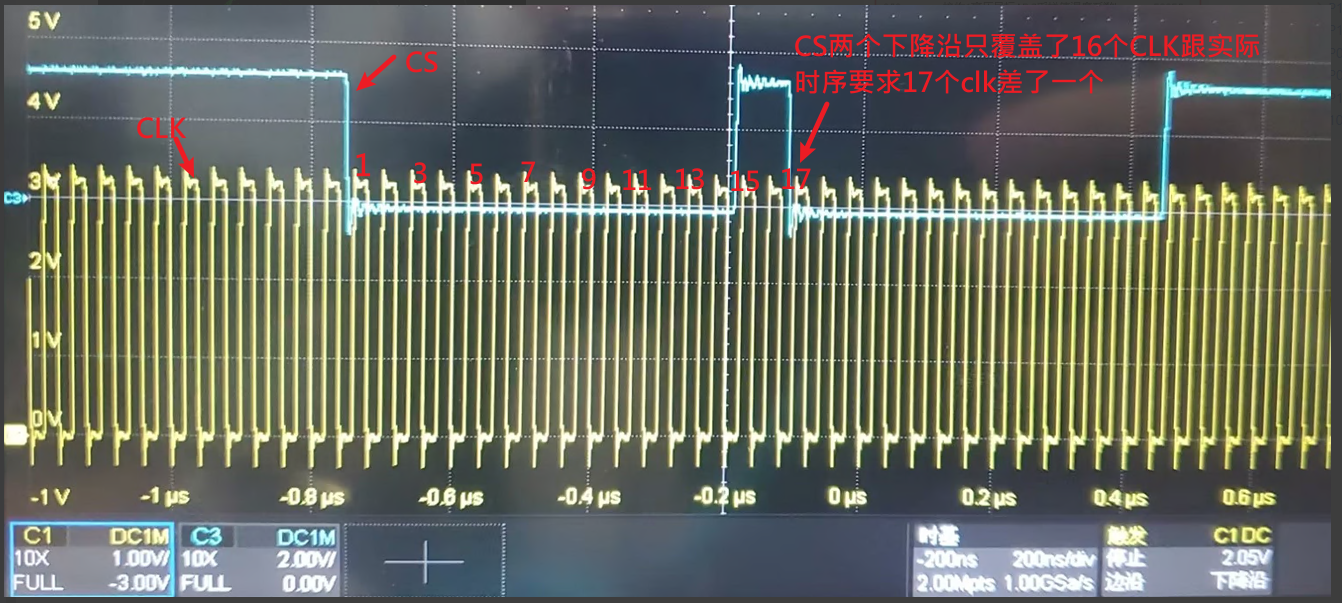

2. 已排除的因素:

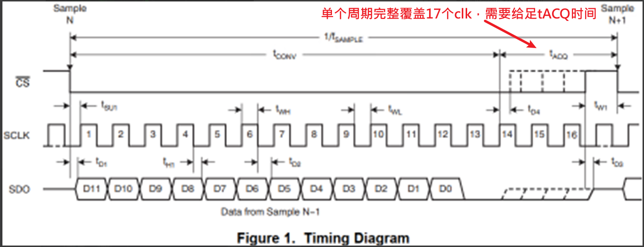

基本时序不满足:最初发现 CS 期间少 1 个 CLK。但按照 Datasheet 严格修改时序,确保单周期完整覆盖 17 个 CLK(提供充足的 $t_{ACQ}$ 时间)后,问题依然存在,说明不是单纯的获取时间不足。
CS中间部分下降沿缺少一个CLK 实际时序要求

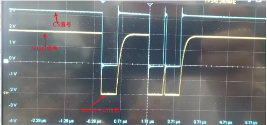

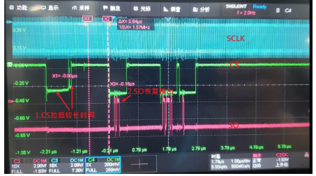

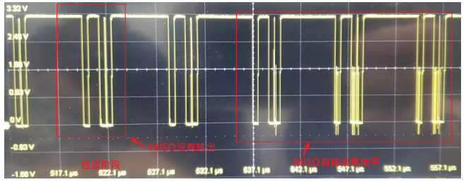

3.关键的实验现象
a)芯片逻辑并未损坏,而是陷入“死锁”
现象:给无输出的 MISO 增加 4.7k 上拉电阻后,示波器显示 MISO 持续为低电平
b)强行干扰引脚可使其退出“死锁”状态

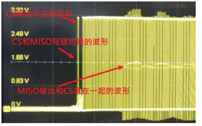

现象:将 CS 与 MISO 短接一下,MISO 就会恢复输出(注:CS短接MISO瞬间,MISO会跟随CS信号且幅值降至1.65V,随后恢复正常)。

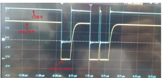

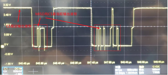

波形异常
现象:在 MISO 无输出时,CS 的上升沿会出现异常的“拐点”。
CS在没有MISO输出时候,上升沿出现拐点 MISO从没有输出到有输出的转变

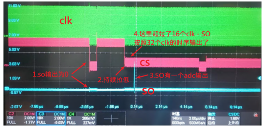

工作模式差异
现象测试发现 32位输出模式下工作正常,但在 16位模式 下(即使满足17个CLK时序)会触发无输出异常
在满足数据手册的要求下,仍然无法输出,芯片是否存在某些bug。

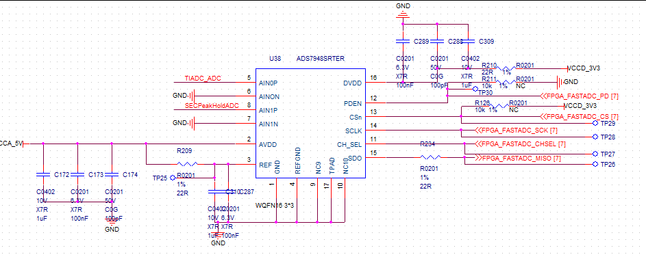

原理图:
