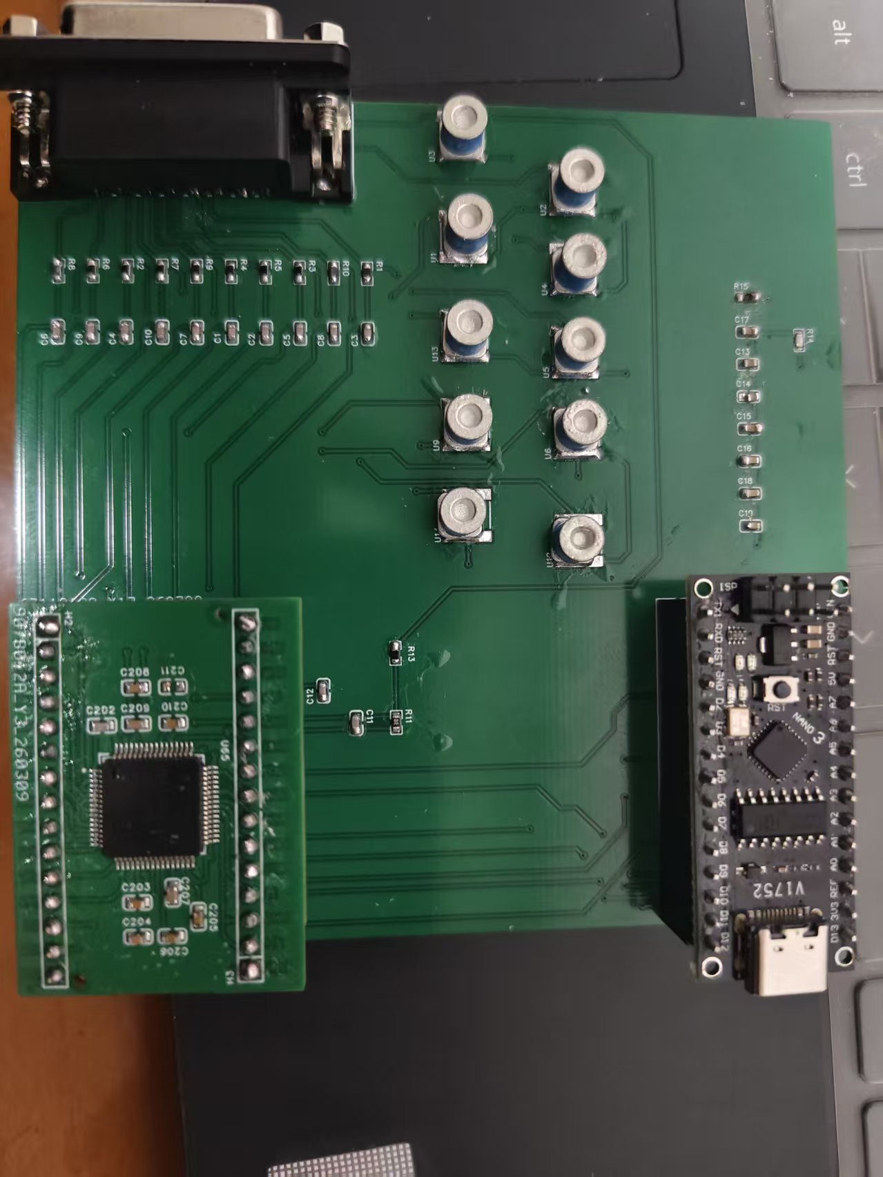

你好,我希望使用arduinonano配合ads1298做一个心电信号开发板,目前遇到的问题是刚测试时可以正常读写ads1298的寄存器,但收集不到ads1298的通道测试信号,过一小会nano发烫严重断开和电脑的连接,整个电路板的供电使用nano的3.3V输出。
发烫断开连接之后,把nano拔出来后可以继续和电脑连接了,之后继续插到电路板上,可以运行正常的点灯程序且不会发烫,但运行涉及与ads1298进行通信的程序就又会发烫断连,无法使用。我怀疑是与ads1298进行SPI通信时通信电流较大造成nano过载保护,但也找不到原因。

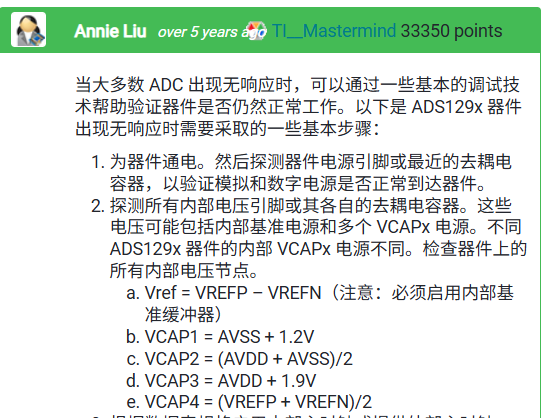

在nano只运行点灯程序的情况下,测得以下电压值VREFP=0
VREFN=0
VCAP1=0
测量VCAP2串联的1uF电容两边电压时电压值从1.2V开始往下掉
VCAP3=2.5V
VCAP4=0
这是我设计的电路板电路图,左边两个排母是插上ads1298模块,右边两个排母是插上arduino nano单片机电路板设计.pdf
这是我使用的ads1298模块的电路图ads1298模块.pdf
这是我仅获取设备id采用的程序,仅运行此程序可以获得正确的设备ID0X92,但依旧会导致发烫短连,只把nano插到电路板上通电运行点灯程序并不会引起发烫,因此个人认为发烫原因应不是电路设计短路,与ads1298建立通信后就会导致nano逐渐发烫后与电脑断连,个人猜测问题在ads1298模块设计或ads1298本身,但苦寻无果,特寻求帮助!获取ads1298ID代码.txt

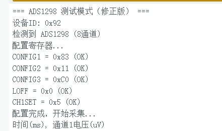

  • 你好,我重新换了一块供电能力更强的nano单片机,解决了nano发烫断连的问题,但依然采集不到数据,按照官网给出这些引脚进行电压测量,测量结果完全正确,但DADY引脚的电压值一直是0.248V,我是想写一段代码将通道一设置为方波测试模式从而进行检测整个电路功能的实现,但运行代码之后,寄存器可以正常读写,但无法接收到通道1的电压,且ads1298的温度较高,比较烫手。TXT文件的代码是我进行测试的代码,望您给予指导,非常感谢!

    结果:
    === ADS1298 测试模式(修正版) ===
    设备ID: 0x92
    检测到 ADS1298 (8通道)
    配置寄存器...
    CONFIG1 = 0x83 (OK)
    CONFIG2 = 0x12 (OK)
    CONFIG3 = 0xC0 (OK)
    LOFF = 0x0 (OK)
    CH1SET = 0x5 (OK)
    配置完成,开始采集...
    时间(ms), 通道1电压(uV)
