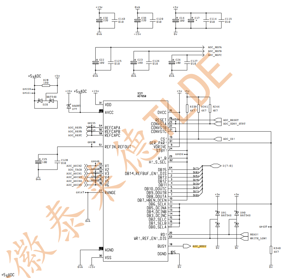

ADS8558能否直接替换ADI的AD7658?
Part Number: ADS8558
ADS8558直接替换ADI的AD7658后,通道1或者通道2接直流电压采集信号,1、2、4同时有输出值,怎么回事?接其他通道没有值输出。

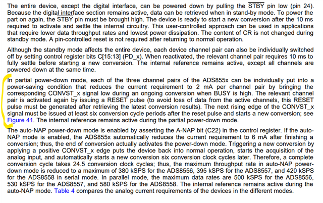

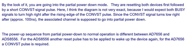

怀疑ADS8558芯片进入了partial power-down模式。
看到过类似的问题案例,请查看图片中的内容。对于ADS8558,需要施加另一个复位脉冲来再次唤醒设备
如果没有帮助,请分享CONVST, BUSY, CS, SCLK, 并行输出的波形。
我的邮箱是348156133@qq.com,还请解释下power up sequence的区别,另外您的邮箱是什么我好给您看下我的代码
