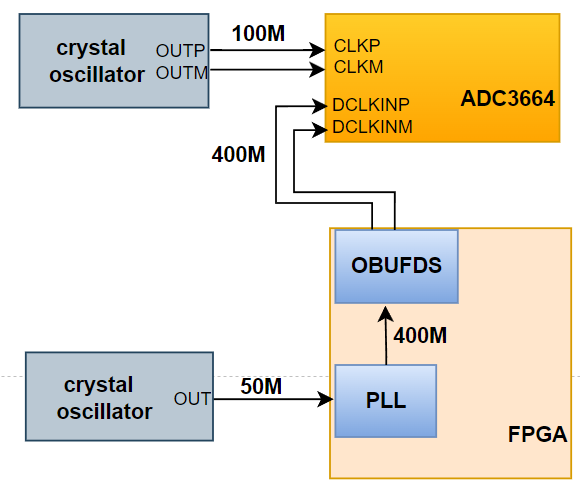

请问,ADC3664的采样时钟 CLKP/M 和 DCLKINP/M,这两个时钟有同源的要求吗?从ADC3664的手册中没有找到明确的信息,几个与此相关的章节如下:
9.1章节中,图9-1的 DCLKIN是来自于FPGA,而采样时钟CLK来自Device,似乎二者并没有同源的要求
8.3.5章节中,提到 The phase relationship between DCLKIN and the sampling clock is
irrelevant but both clocks need to be frequency locked. 这里frequency locked是什么意思,是要求二者同源吗?
现在我们的单板应用中,ADC3664的采样时钟直接来自100M的晶振输出,而DCLKIN是由FPGA从内部PLL倍频,再经OBUFDS输出得到的,
这两个时钟并非同源,请问这样应用可行吗?
