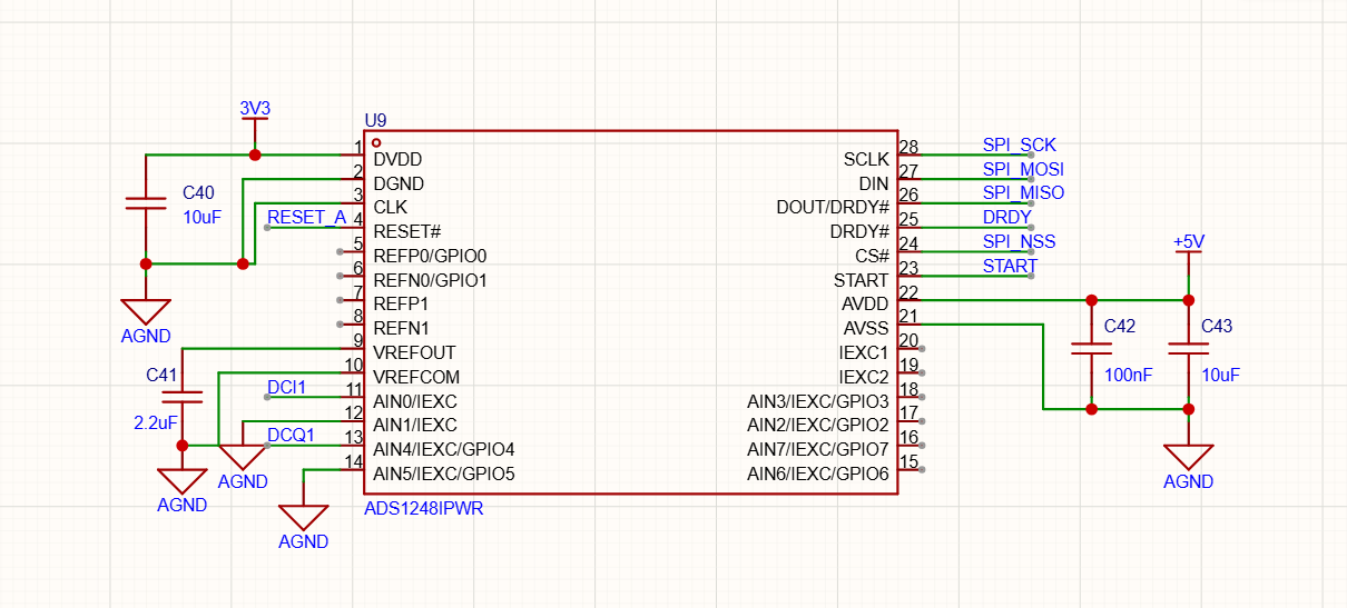

对于ADS1248查询数据手册后,看到输出方式只有差分输入与共模输入两种模式,现在我想实现单端输入,查看了共模输入部分发现要添加偏置电压才能保证PGA不会失真,我现在使用了伪差分的方式,这样使用对吗

是的,AINN 不应简单接 GND,建议给 AINN 提供合适的直流偏置,或者使用 VBIAS 将相应输入引脚偏置到约 AVDD/2。
不建议接地
