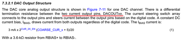

我的项目需要输出双通道0-2.5GHz的信号,显然使用bias-T是有隔离直流的作用的,我想到可以在dac39rf10后面接LMH5401差分放大器,但是dac_outp/n需要电阻上拉,那么这个电阻的阻值和上拉电压要怎么配置才合理呢?
您好,
DAC输出脚间有终端电阻(芯片数据手册Figure 7-11. Analog Output Structure)。
这是输出脚电压范围
对于和差分放大器的连接,建议参考TRF1108-DAC39RFEVM 评估板 | 德州仪器 TI.com.cn的设计。
对于直流输出,请参考链接帖子讨论的内容。
你看看这个贴子,DAC39RF10: The Issue of Whether the Bias Voltage Will Damage the DAC39RF10 During Power-Up - 数据转换器论坛 - 数据转换器 - E2E 设计支持,是不是需要在他基础上搞个可变的直流偏置,刚上电一个偏置,初始化完了一个偏置
