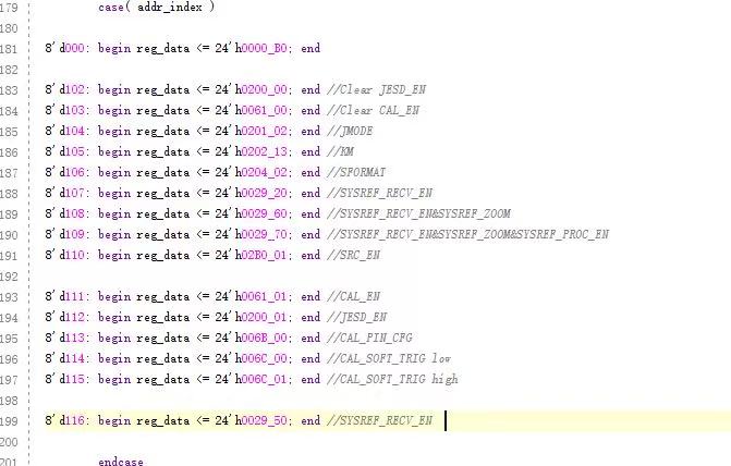

Part Number: ADC12DJ3200
如图所示,如果不运行 8'd116 这条关闭 adc 的sysref_recv_en 命令,fpga 204b rx sync 反复拉高,降低。运行8'd116的话,在测确定性延迟的时候,每次上电之后,确定性延迟测得周期数都不一样。(确定性延迟测试现在用的方法是接收链路上,外部同时提供一个脉冲信号给ADC和一个FPGA管脚,FPGA内部通过管脚上的脉冲使用ILA抓取信号,数时钟看看多久ADC收到信号)。
