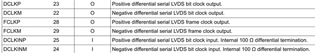

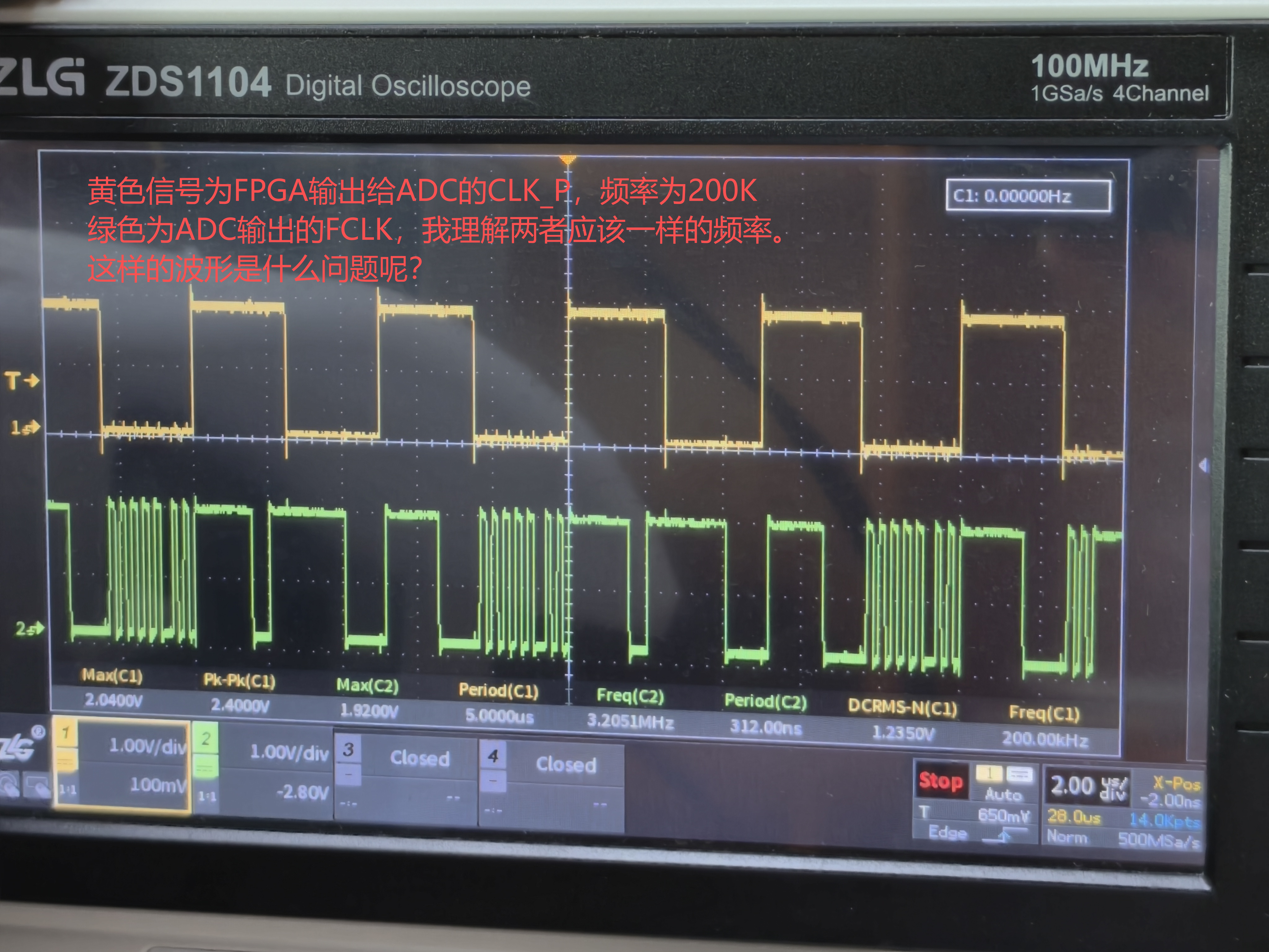

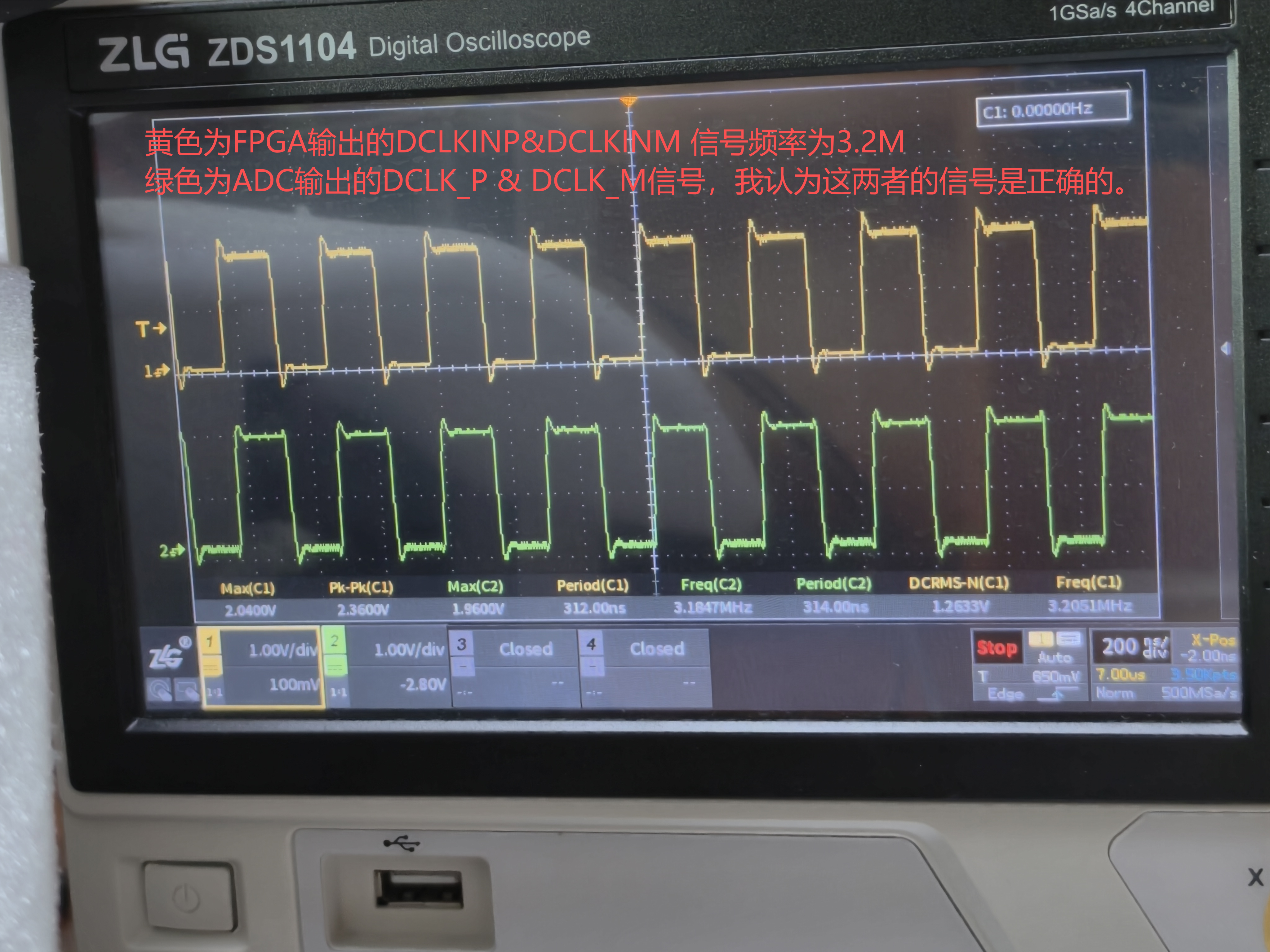

我使用Lattice的FPGA来控制ADC3683,现在第一步就遇到了问题,我将输入转换时钟CLK_P和CLK_M(假设为信号组A)配置成单端模式,然后通过FPGA输出脉冲驱动ADC进行转换,同时通过FPGA输出位时钟来驱动DCLKINP和DCLKINM(假设为信号组B),这两组信号之间的关系是DCLKINP为CLK_P的16倍关系。我现在的问题是:我将ADC输出的FCLK_P和FCLK_M(假设为信号组C) 以及DCLKP和DCLKM(假设为信号组D)这两组信号通过FPGA转换为单端信号进行测量(为了量测方便的原因进行单端转换),我的理解是信号A和信号C应该是基本同频率的信号,可能两者之间有相位差,信号B和信号D也应该是同频率的信号,可能存在相位差。但是我现在输入A和B后,得到的C和D的信号里面,B和D的信号是同频率的,但是C和A相差很大,ADC输出的FCLK,也就是C信号是我输出给ADC的A信号的很多倍。请问我这种理解是否有问题,这样测量出的信号是否正确,可以看我的附件的图片。我通过spi接口将CLK_P设置为单端输入,所以FPGA只需要输出单端信号,其他的B,C,D皆为差分信号组。
