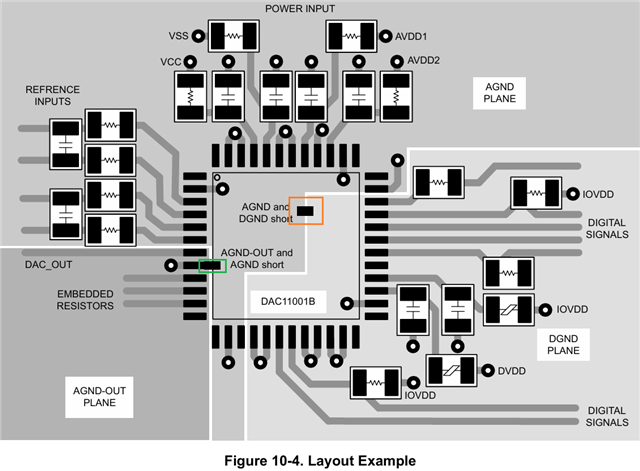

Hi,
DAC11001B手册推荐DGND、AGND和AGND-out分开。我的设计里目前有3颗DAC11001B,是多层板,高精度设计应用条件下这3个地应该怎么连接,麻烦提供些建议。多谢。
