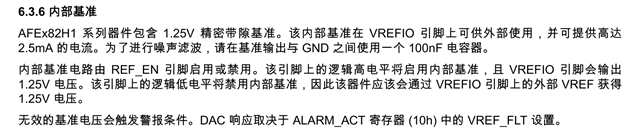

AFE882H1: VREFIO输出
Part Number: AFE882H1
我在测试时发现,当IOVDD未通电时,VREFIO无输出,VDD电压1.7V。IOVDD上电,reset引脚拉高后,VREFIO正常输出,VDD电压1.8V。
数字引脚reset会影响VREFIO的输出,这种情况是正常的吗?
