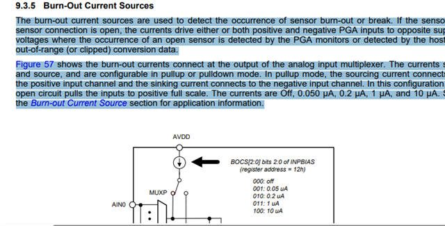

我现在用电流源去输出电流,但是没有正常输出,配置电流源是否就是配置0x0D和0x0E这两个寄存器?
您可能需要考虑这部分避免触发相关保护导致您无法输出。
//0xFF 无连接状态,无连接状态 IMUX send_buf[13] = 0x1F; //0x00 暂且不配置恒流源 send_buf[14] = 0x60;
我现在 配置0D为MUX2的通道一的输出电流使能,0E寄存器配置输出电流,如何查看你说的这部分是否开启呢?我觉得应该是没有开启这部分的保护。
