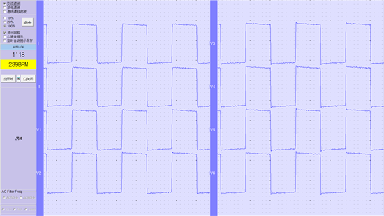

我最近使用ADS1258作为心电信号采集芯片,ADS1258使用单电源+5V供电,ADS1258的电路如图
ADS1258使用运放缓冲信号差分输入,通过MUXP,MUXN复用输出到OPA2365组成的差动放大器,放大后进行采样。
ADS1258缓冲运放使用运放OPA2340作为跟随器,通过电阻10K串接输入到ADS1258,如下,

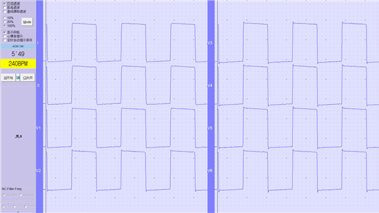

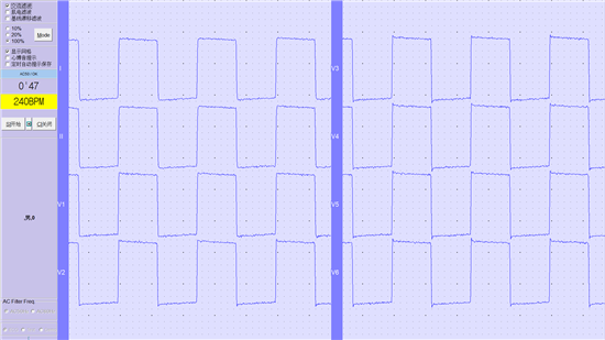

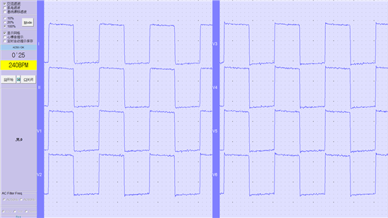

现在测量方波信号,如果直流偏置电压小于150mv时,方波信号很好,基本上没有什么噪声,但是直流偏置信号大于300mV时,采样得到的方波噪声就变大了。
下面图片是我测量150mv,200mv,250mv,300mv,400mv直流偏置+方波信号测量出来的方波信号。
100mv+1mv/2HZ方波
150mv+1mv/2HZ方波
200mv+1mv/2HZ
300mv+1mv/2HZ方波
400mv+1mv/2HZ方波
可以看出明显噪声越来越大。因为这是心电图的一个指标,所以希望能把这个问题解决了。请问以下TI工程师们,各位大神,帮忙分析分析,帮我看看是什么问题的原因呢。有没有什么办法解决?
  • 你可以尝试换个运放试试,先排除是运放的问题还是ADC。
  • 关于运放,我有换过了的。现在用的这个OPA2365选择它因为它slew rate速度够高,而且也是参考是ADS1258的数据手册,也是有用它。有换个OPA2340,OPA2177等都是没有用。我怀疑这个是不是ADC切换采样的噪声,我现在采样ADS1258是采用15K的采样速度扫描8个通道,如果我降低速度,这个效果是有所改善的。但是是这样的话就速度不够用了。
  • 问题已经解决,噪声主要来源于参考电压。
