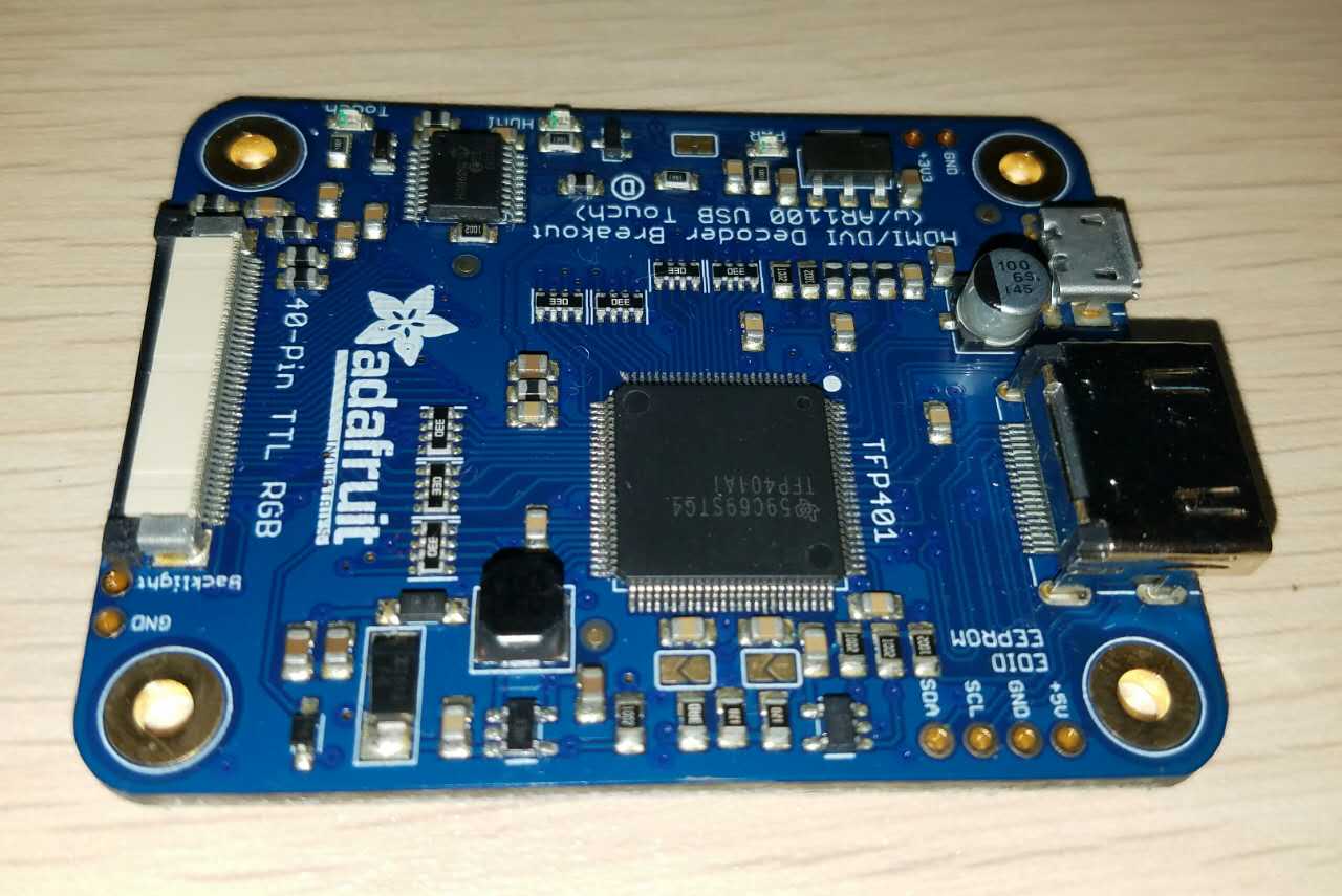

  • 买了块国外做的TFP401A板子测试了下,确实可以自适应800*480和480*272分辨率的显示屏; 但始终还是弄不太明白TFP401A如何去判断屏的分辨率的问题;
    在网上有看到介绍说“DDC (DisplayDataChannel)即显示数据通道” , TFP401A是否是通过DDC的EDID数据来判断屏的分辨率信息呢 ?  懵圈了,有帮忙解答下此
    问题的吗 ?  我邮箱 369122197@qq.com , 先谢谢了!
