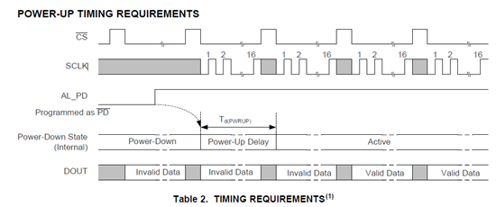

ADS8638根据手册上看写寄存器的时候,DOUT应该是0x0000的,但是为什么我写寄存器的时候,同时有数据输出?
以下是我的代码

  • sh手册讲是 Invalid data 并没有说是 Zero.  你可以忽略, 不去在意具体数值
  • 但是我采集数据或者读寄存器的时候也无法得到正确的值,比如我先写复位,然后读复位寄存器,发现结果不对。
    我的AL_PD是使用PowerDown功能,在开始发送数据之前我先把这个引脚设置为高电平,然后发送设置复位寄存器的指令(0X0201),然后读复位寄存器(0X0300),结果接收的值不对,低8位本来应该是0000 0001,但是现在确是0011 1100 ,不知道是不是我前面哪里还需要什么参数设置之类的问题?或者是我发送数据的方式不对吗?
  • SPI频率是多少?
    发送数据的时序: 7bit register address+R/W+8bit data
  • 谢谢您的回答。
    SpiaRegs.SPIBRR =0x007F; //SPI波特率=37.5M/128=293kHZ;
    SPI的波特率大概是293kHZ,发送数据的时序是按照那样发送的。
    我想请问手册里写的PowerUp和PowerDown是否需要另外设置?是否有简单的自测方式可以测试芯片是否正常工作?
  • 而且芯片只通+-15V电源时很烫,但是加上3.3V的AVDD和DVDD之后,芯片就冷下来了,不知道这个情况是否正常?
  • YuTing Chen 说:
    AVDD的电压范围为4.75V~5.25V,所以AVDD的最小电压为4.75V, DVDD给3.3V没问题。

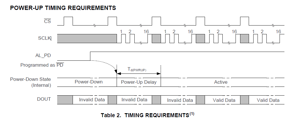

  • 把AL_PD配置为power down功能的话,那么上电过程AL_PD pin是一个由低到高的过程,您看下上电时序,如下图:
    另外,是否方便将SPI clock提高到1MHz试试再验证下?您参考下这个帖子:
    https://e2e.ti.com/support/data_converters/precision_data_converters/f/73/p/324021/1128546?tisearch=e2e-quicksearch&keymatch=ADS8638%20%20register#1128546

    我看手册上写AL_PD默认的是作为PD模式的,也就是输入模式,我使用的时候把这个脚接到GPIO的一个引脚上,然后使用程序把其拉到高电平,这种方法正确不?还是直接把它接到3.3V上?
    还有,写配置寄存器之前除了发送复位的指令(即配置01h的寄存器),还需要进行什么初始化的操作吗?
  • 我把AVDD 和DVDD都接到5V的电源就可以正常工作了
