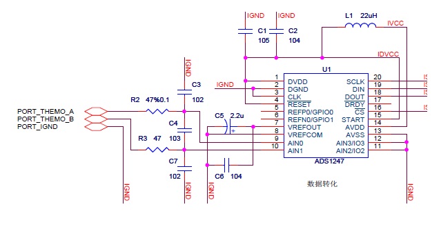

使用AS1247测量mV级别的信号。在输入端用RC加了RFI滤波电路,R为47欧姆,差模滤波电容103,共模滤波电容102,问题表现如下:

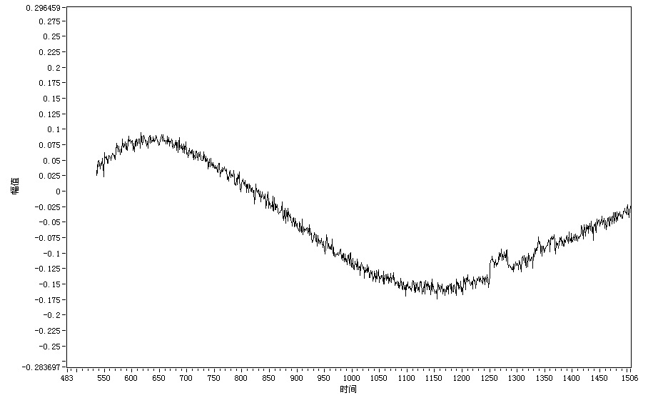

当采样率大于20SPS时,有寄生震荡现象,周期大概4-5 秒,100uV左右的幅度,正弦波形状(PGA = 16);采用率小于20SPS无寄生震荡
在高采用率下(〉20SPS),降低放大倍数(PGA = 1),无振荡现象
将输入端短路,表现同上,信号发生器使用的是GE的DPI620,
请问,如何在高采用率和高放大倍数下消除该现象,是否是PCB设计问题

最好能上传你的电路图以及测试图。如果有所谓“寄生振荡”可以在ADC输入端用示波器抓一下波形,看看是不是在输入端就已经振荡了。另外如果发生振荡,频率是多少?

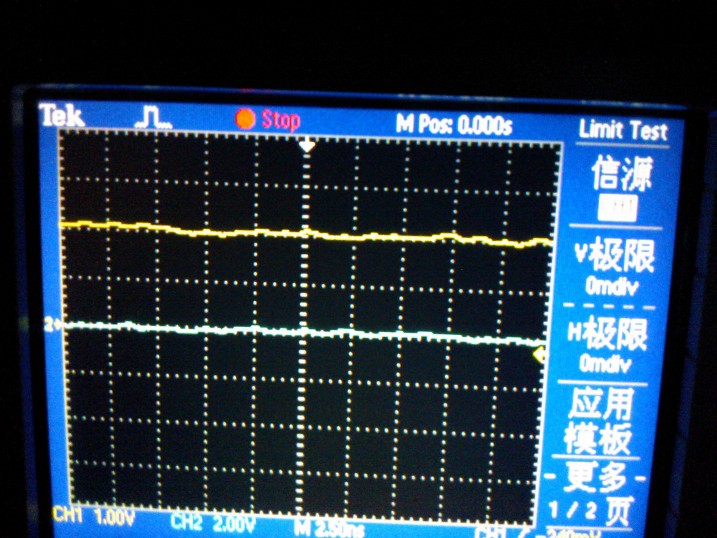

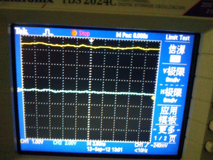

3. 测一下芯片工作时VREFOUT和VDD的波形,看看这两个直流量里面有没有带寄生脉冲。

时间单位小了。如果怀疑是参考不干净引入的寄生振荡,那么看参考电压时,时间单位应该增加一点。看看能不能把单位增加到寄生振荡周期那样一个量级。
可以同时测一下,输入端短路到一个固定电压和短路到地的情况。
