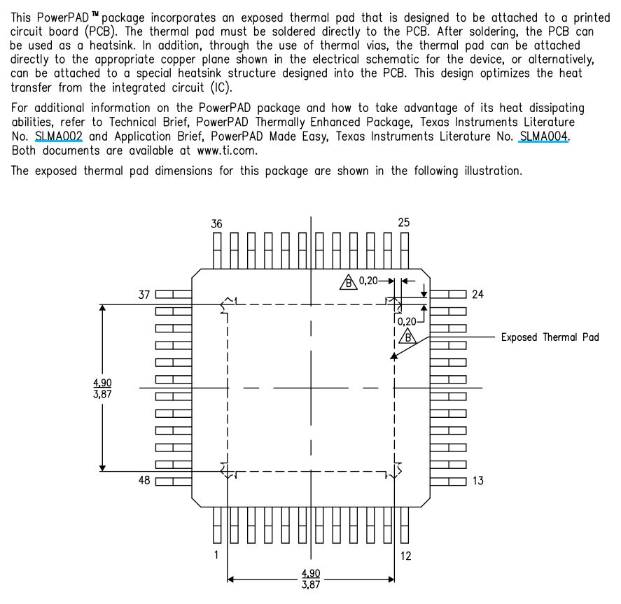

THS1408底部的散热焊盘需要接到地层吗?
目前用的带散热焊盘的封装,但是木有连接到地层,芯片可以工作。
THS1408的手册没有说Thermal PAD一定要接GND,但是比较推荐的做法是连接至地层,主要原因是散热,Thermal PAD需要连接至大块的铜层来加快散热,通常地层是比较常用的散热层。
看一下Power PAD相关的指导文件 slma004b
http://www.ti.com/lit/an/slma004b/slma004b.pdf
