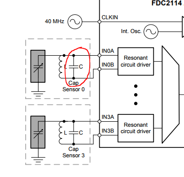

首先感谢Ricardo Li,的确专业啊!
测量电路并联的LC一定要有的,这是测量电路的一部分,否则就不能正常测量电容了。
我说的无外接电容指的是没有外接电容传感器,LC是焊接了的,而且电路板测量走线都是非常短的,做电容测量的都懂得布线的重要性的哈。
LC的C电容选用的是NPO材质,品 牌:SAMSUNG(三星) ,33pF(330) ±5% 50V 编带,应该用±1%的电容的,不容易购买到。

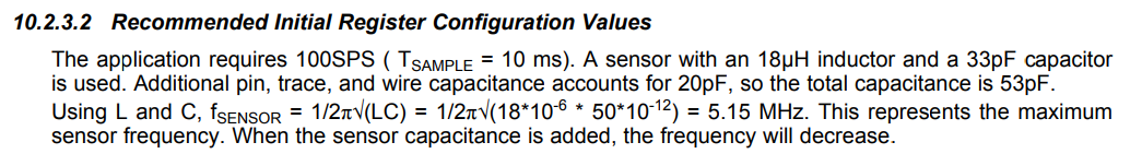

1、“去掉外接电容,空载电容值是21.63pf,同样用热风枪加热芯片到60°C,电容值仍然增加到30.63pf”。这个是使用外部仪器测量的,还是通过芯片测量计算的?
2、外部33pF电容加上引脚、走线电容,可能有50多pF。
3、The digitized output for each channel is proportional to the ratio of fSENSOR/fREF。内部参考时钟随温度变化并不是特别明显,但是仍然没有外部时钟那么准确,也可以尝试使用低温漂的外部晶振。

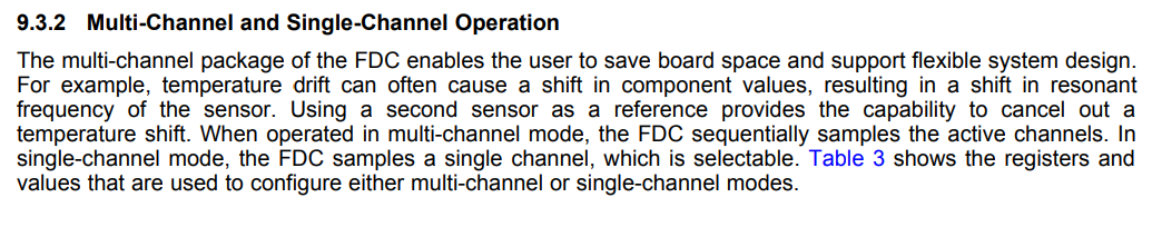

4、可以使用其他通道做参考,来消除温度引起的漂移。

1,电容值是通过读取芯片测量值显示出来的。
2,可能有50多pf,难不成测量的是错误的?正常显示只有20pf左右,是哪里设置不对么?有一点是,测量外接电容很准确啊,比如外接电容增加10pf,测量值就增加10pf。
3,4不是引起这么大误差的根本原因,待到这个问题解决后,在正式产品板上会改善的。
您好,我忘记说了,测量显示的20pf电容值是程序上减去33pf外接电容的。您说的53pf非常正确,我测量的结果也是符合的。
但是仍然温漂非常的大,达到了几个pf,根本就不在误差范围内!
