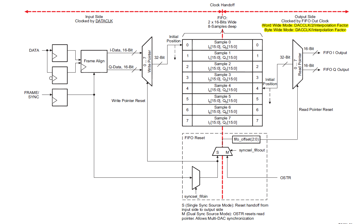

下图是DAC3482 中描述FIFO模块的附图,想问下这里在字输入模式下,FIFO的输出时钟速率为什么是DACCLK/2/插值因子?

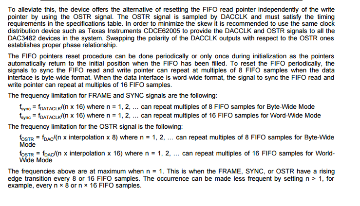

或者参考这篇应用手册Page9的描述:
http://www.ti.com/lit/an/slaa584/slaa584.pdf
