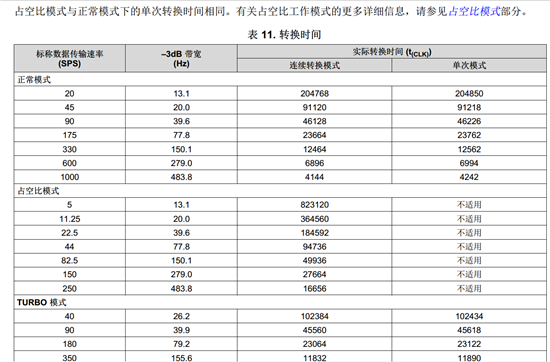

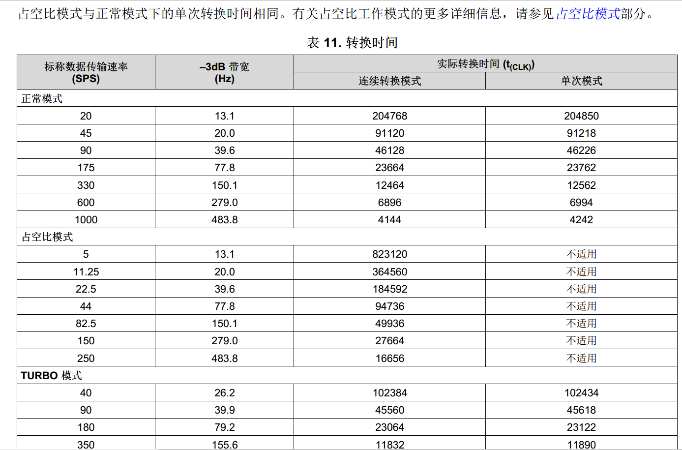

还有一个问题:就是关于DRDY的。我使用查询的方法判断,比如如果一直是高电平。我不应该一直在这里死等,我应该有个超时判断。咱们这里的这个超时时间是怎么设定的?你看是不是这样的,1*数据更新速率相对应的时钟数目/256KHZ,是这样的吗?
