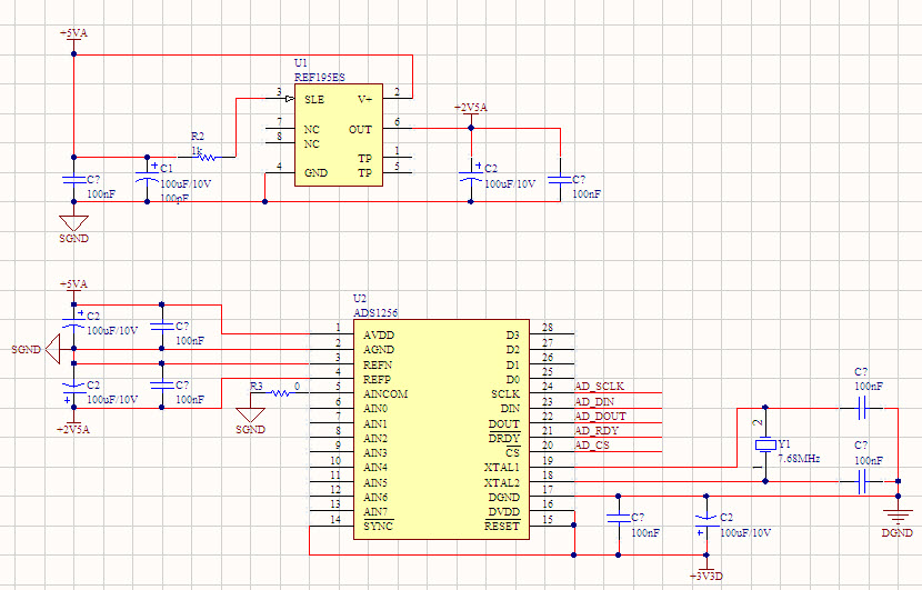

我的板子,当DRATE=2.5Hz PGA = 1时,不能稳定到16位。我的设置是将01H寄存器设置为0x88,将其均接到AINCOM上。
  • 不知哪位有相应开发板,给出个结论。
  • 你好,你的原理图看起来没什么问题,只是有一点,晶振的两个电容值过大,一般来说应该在十几pF。我测过ADS1256EVM,噪声表现的确如手册所附数据。因为ADS1256的自身噪声很低,精度很高,所以在测试时,请使电路板远离干扰源,如显示器等,并注意布线。因为16bit的noise free bits,RTI噪声有效值只有十多个uV。另外,可否在参考源的输出滤波电容上串联一个1欧的电阻,这样可以降低参考源的噪声。
  • Hi:
       在您的电路中采用的高精度基准源REF195, 如果是这样的话,输入电压需要大于5.2V以上,否则输出电压5V输出会偏离而造成严重的精度损失。输出电容也不需要100uF这么大,选用1~2.2uF陶瓷电容即可.ADC的AVDD.DVDD电容也推荐4.7~10uF陶瓷电容。
     两外就是要注意数模隔离,各信号GND端点接GND Plane.
