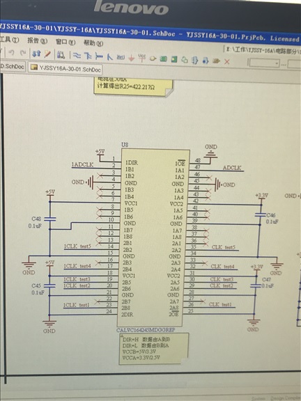

关于CALVC164245MDGGREP的问题请教。
Other Parts Discussed in Thread: SN74LVC16T245, SN74ALVC164245-EP
现在利用一个+15V和一个+3.3V供电,+15V经过一个117转+5V,让后将这个5V和3.3V分别作为164245的两个电源端实现5V到3.3V的电平转换。但是现在出现了我通电时间一长发现164245发出的声响,然后电流突变,一测发现5V和地短接了。请问这可能是什么原因导致的?
  • 使用的是SN74LVC16245这款transceiver吗?这款的话,供电电压最大为3.6V,因此5V供电是不允许的,这是电源对地直接短路的原因吧。
    您可以使用SN74LVC16T245这款,可以实现5V到3.3V的相互转换。 符合您的应用。
  • 不是,使用的是SN74ALVC164245-EP。这个datasheet上VCCB最大可以达到5.5V呀
  • wo g我刚刚测了一下取下的芯片,发现7脚的VCCB与地短接了。
    另外请问一下方向控制位的高电平是不是只能VCCA供电,对于我这个来说就只能是3.3V供电提供高电平时,是吗?
  • Xi Meng 说:
    是的,您的理解是正确的,所有控制位,包括DIR,OE都是参考的VCCA,高电平的话只能接到VCCA。
